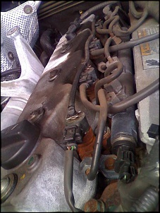

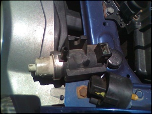

    Conforme prometí ano passado colocar detalhes da minha primeira vistória 2(dois) meses depois que adquirí a X até por que o ex-proprietário me disse que havia feita a revisão e por eu conheçê-lo ACREDITEIII.
    Então lá vai o que foi feito até agora:
    ->Conhecí conhecidentemente um mecânico que já efetuou manutenção nesta X, com o proprietário anterior e que trabalha na Nissan/Eurovia daquí de Salvador, os serviços foram realizados fora da
    Concessionária. Programei para fazer este serviço aos Sábados que eu estivesse livre para acompanhar todo o serviço.
    COMPREI FORA DA CONCESSIONÁRIA
    ->ÓLEO DE MOTOR(POSTO DE GASOLINA) - SHELL RIMULA 15/40 - R$ 15,69(UNIDADE) X 7 = R$ 109,83
    OBS.: EFETUEI A TROCA DO ÓLEO DE MOTOR E FILTRO DE ÓLEO DE MOTOR NO PRÓPRIO POSTO
    ->FILTRO DE AR - R$ 58,99
    ->FILTRO DE COMBUSTÍVEL - R$ 52,00
    ->FILTRO DE ÓLEO DE MOTOR - R$ 67,90
    ->PASTILHAS DE FREIO - R$ 160,00
    ->2 COXIM DO MOTOR(LADOS: DIREITO-R$139,20 E ESQUERDO-R$139,20)
    ->1 COXIM CAIXA DE MARCHAS-R$181,60.
    ->2 RABICHOS LANTERNA LATERAL PARACHOQUES DIANTEIRO PARA SUBSTITUÍR OS EXISTENTES POIS ESTAVAM RESSECADOS E COM FIOS PARTIDOS NOS ENCAIXES. cADA R$ 14,00
    ->LIQUÍDO DE ARREFECIMENTO - R$ 15,00(RADIEX)
    FORAM TROCADOS COM O MECÂNICO:
    1º FIM-DE-SEMANA SETEMBRO 2010

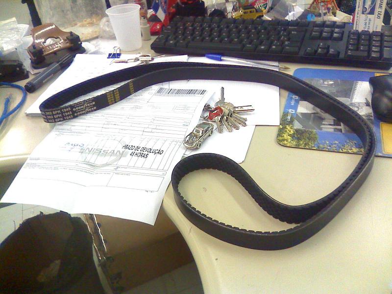

    ->Correia do Alternador/Virabrequim ref. S302.6PK1945 MARCA: GOODYEAR - R$ 145,72(CONCESSIONÁRIA)
    ->LIMPEZA DO RESERVATÓRIO DO RADIADOR E SUBSTITUÍÇÃO DO LIQUÍDO DE ARREFECIMENTO
    ->VERIFICAÇÃO E LIMPEZA DAS TURBINAS
    ->VERIFICAÇÃO E TROCA DO SENSOR DA TURBINA(SEGUE FOTOS)
    ->VERIFICAÇÃO E TROCA DO SENSOR DO INTERCOOLER - RABICHO COMPLETO(SEGUE FOTOS)
    ->LIMPEZA: DO MOTOR, DAS MANGUEIRAS DO INTERCOOLER
    OBS.: FOI ENCONTRADO ENTRE A CHAPA PROTETORA DO MOTOR E O MOTOR: UM PARAFUSO COM + OU - 7cm DE COMPRIMENTO E 1cm DE DIÂMETRO E UMA peça comprida de com as mesmas espessuras do parafuso e(Estas peças em engarrafamento no transito pareciam lata arrastando).
    Valor de mão-de-obra cobrado R$ 400,00(incluíndo: sensor da turbina, sensor do intercooler. Usado materiais como: WD, ESTOPA..ETC. PARA LIMPEZA DO MOTOR EXTERNAMENTE).
    1º FIM-DE-SEMANA OUTUBRO 2010
    ->TROCA DA JUNTA DO VOLANTE DO MOTOR.
    ->TROCA DAS JUNTAS DO COMANDO DE VALVULAS(05 PEÇAS)
    ->VALOR MÃO-DE-OBRA R$ 400,00
    1º FIM-DE-SEMANA DEZEMBRO
    ->ORINGE DA BOMBA HIDRAULICA
    ->VALOR DE MÃO-DE-OBRA R$ 230,00
    FEITOS POR MIM EM CASA EM UM FIM-DE-SEMANA:
    ->SUBSTITUÍÇÃO DE ADAPTADORES DE FIAÇÃO QUE INTERLIGA O RABICHO AS LÂMPADAS LATERAIS DIANTEIRAS(FICAM NO PARACHOQUES DIANTEIRO)
    ->Trocado por mim os limitadores da direção que estavão muito gasto(fácil e simples para trocar, precisei de um alicate de bico e um martelo, já tinha lubrificado com graxa a um mês atrás, solucionou o
    barulho ao esterçar para os lados porém depois de + ou - 1 mês voltou a fazer o barulho de novo(SEGUE FOTOS DO LIMITADOR), fui a concessionária comprei os 4(quatro), preço= 80,00 os quatro, achei melhor trocá-los logo apesar de achar o
    preço de cada peça muito salgado.
    LOJA DE LAVAGEM de carros:
    ->LAVAGEM GERAL EXTERNAMENTE INCLUÍNDO MOTOR E CHAPARIA - R$ 40,00.
    CONCESSIONÁRIA:
    ->RECALL DO BRAÇO DE DIREÇÃO ENTRADA NA CONCESSIONÁRIA 13/12 AS 08:00 E SAÍU 14/12 AS 16:00HS(SEM PROBELAMAS ATÉ AGORA), PELAS FOTOS ENVIADA PELO PESSOAL AQUÍ DO GRUPO ESTÁ CORRETO.
    PROXIMAS ETAPAS;
    ->CORREÇÃO DOS ARRANHÕES DO TETO, ÁREA EXTERNA E OUTRAS AREAS DO VEÍCULO E RECOMPOSIÇÃO DE AREA COM PONTO DE FERRUGEM JUNTO AO BAGAGEIRO SITUADO NO LADO DIREITO DO FUNDO DO CARRO.
    ->PRENDER PARACHOQUES DANTEIRO LADO DO CARONA.
    ->TENSOR DA POLIA DO ALTERNADOR -
    ->8 FEIXE DE MOLAS(4 LADO DIREITO E 4 ESQUERDO).
    ->PARABRISA PREÇO MÉDIO ENCONTRADO R$ 500,00 À VISTA OU 523,00 / 3.
    A SEGUIR ENVIAR FOTOS DOS MATERIAS TROCADOS

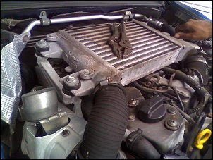

    Miniaturas de Anexos Miniaturas de Anexos Comprei um Xterra e... GOSTEI!!!-braco-de-direcao-antigo.jpg   Comprei um Xterra e... GOSTEI!!!-braco-de-direcao-novo.jpg   Comprei um Xterra e... GOSTEI!!!-correia-alternador-virabrequim-com-codigo.jpg   Comprei um Xterra e... GOSTEI!!!-correia-alternador-virabrequim.jpg   Comprei um Xterra e... GOSTEI!!!-coxim-do-motor-lado-direito.jpg

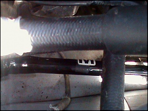

    Mais fotos!

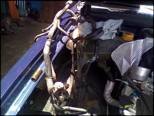

    Miniaturas de Anexos Miniaturas de Anexos Comprei um Xterra e... GOSTEI!!!-coxim-maior-do-cambio.jpg   Comprei um Xterra e... GOSTEI!!!-filtro-de-ar1-retirado.jpg   Comprei um Xterra e... GOSTEI!!!-filtro-de-ar-retirado.jpg   Comprei um Xterra e... GOSTEI!!!-filtro-de-ar-2.8tdi-03-em-diante-r-46-00-eletrocar-s.p.-.jpg   Comprei um Xterra e... GOSTEI!!!-filtro-de-ar-condicionado-2.8-tdi-03-em-diante.jpg
    "A velocidade que empolga é a mesma que mata"
    "Ao convergir para direita ou para esquerda, utilize as setas de sinalização do veículo".

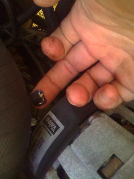

    Mais fotos!
    Miniaturas de Anexos Miniaturas de Anexos Comprei um Xterra e... GOSTEI!!!-limpeza-vazamentos-retentor-tampa-de-valvulas.jpg   Comprei um Xterra e... GOSTEI!!!-lubrificante-mang.-intercooler.jpg   Comprei um Xterra e... GOSTEI!!!-pastilhas-de-freio-dianteiro-2002-em-diante-r-85-00-eletrocar-s.p.-.jpg   Comprei um Xterra e... GOSTEI!!!-peca-encontrada-entre-o-motor-e-chapa-de-protecao-do-motor1.jpg   Comprei um Xterra e... GOSTEI!!!-peca-encontrada-entre-o-motor-e-chapa-de-protecao-do-motor-parafuso-.jpg

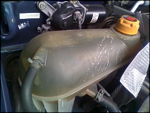

    Sempre de olho!!!

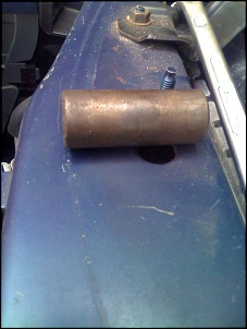

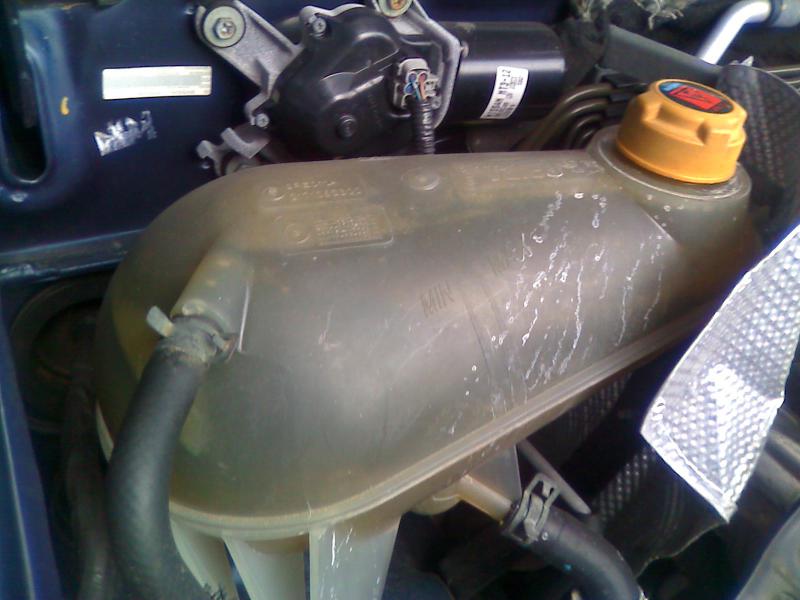

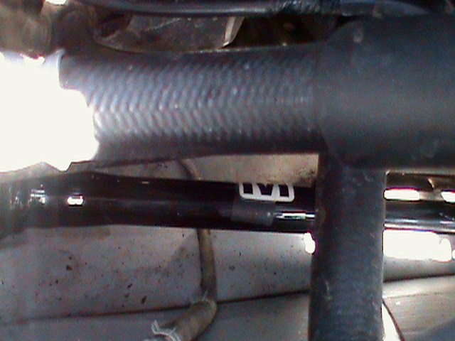

    Mais fotos!
    O reservatório do Radiador estava tão sujo que não se enchergava nem o nível!!!
    Miniaturas de Anexos Miniaturas de Anexos Comprei um Xterra e... GOSTEI!!!-peca-encontrada-entre-o-motor-e-chapa-de-protecao-do-motor.jpg   Comprei um Xterra e... GOSTEI!!!-reservatorio-radiador-sujo.jpg   Comprei um Xterra e... GOSTEI!!!-sensor-da-turbina.jpg   Comprei um Xterra e... GOSTEI!!!-sensor-intercooler-rabicho-.jpg   Comprei um Xterra e... GOSTEI!!!-visao-do-motor-sem-filtro-do-intercooler-e-mang.antes-de-limpar.jpg

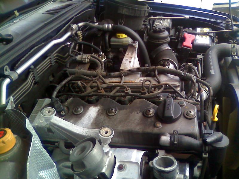

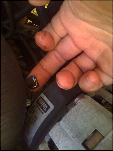

    Mais fotos!
    Fim.
    Miniaturas de Anexos Miniaturas de Anexos Comprei um Xterra e... GOSTEI!!!-visao-do-motor-sem-filtro-do-intercooler-e-mang.antes-de-limpar.jpg   Comprei um Xterra e... GOSTEI!!!-visao-do-motor-sem-filtro-do-intercooler-lateral.jpg   Comprei um Xterra e... GOSTEI!!!-visao-do-rabicho-que-interliga-aos-bicos.jpg

    Sempre de olho!!!
    Citação Postado originalmente por mram29 Ver Post
    Fala Beto, bacana esse diário.
    O que levou você a trocar os itens destacados?
    valeu,
    Marcos.
    Marcos,
    Este carro está com 230km rodados, comprei por ser de um único dono, ví saír da concessionária e por que conheço o dono. Fazia viagens de Salvador para Marceió.
    Agora o fato de conheçê-lo não siginifica que ele faça todas as revisões rigorosamente não é mesmo?
    Pois é quando compro carro usado eu procuro colocá-lo ao meu modo até por quê gosto de viajar e não quero ter supresas em viagens.
    ->1 COXIM CAIXA DE MARCHAS-R$181,60 ao desligar o motor ele trepidava muito, aprovetei e troquei a da caixa também. Fui a dois mecânicos e me disseram a mesma coisa e sugeriu que trocasse também da caixa de marhcas.
    ->VERIFICAÇÃO E TROCA DO SENSOR DO INTERCOOLER - RABICHO COMPLETO(SEGUE FOTOS). Mangueiras das turbinas não estavam secas e limpas quando colocava o dedo ele saía melado de óleo. Quando desmontou a parte do filtro do intercooler que foi verificar o sensor da turbina e sensor do intercooler notou os contatos oxidados conforme postei.
    ->TROCA DAS JUNTAS DO COMANDO DE VALVULAS. A junta do volante e as juntas do comando de valvulas estavam vazando.
    ->ORINGE DA BOMBA HIDRAULICA. Também com vazamento.
    Obs.: Os vazamentos das mangueiras das turbinas, juntas do volante do motor e comando de valvulas após estes trabalhos especificamente
    levei a um posto de lavagem de carros 4x4 e pedí que lavasse somente o motor para eu reparar se tinha mais algum vazamento ou se o trabalho foi bem feito. Até agora está tudo bem.

    Minha surpresa maior foi encontrar este parafuso entre a Chapa do motor e o motor, pretendo fiar com ele um bom tempo.

    Citação Postado originalmente por BETUCAGARCIA Ver Post
    Marcos,

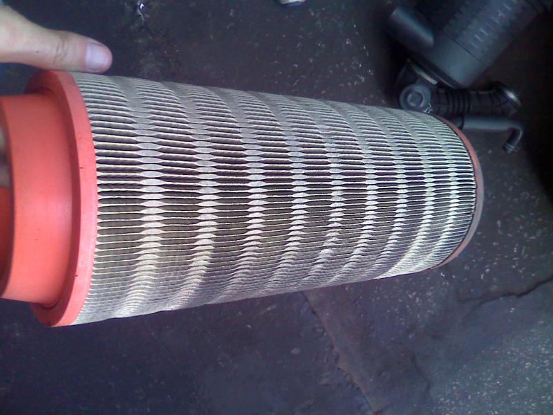

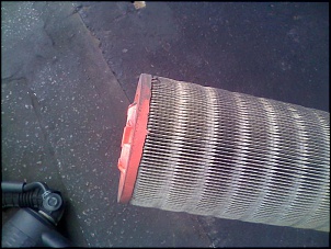

    A próxima etapa será a parte interna do carro e chapa. Estou arrumando ele para passar um mês de férias por este BRASILSÃO!!!
