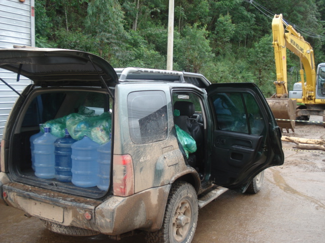

    A vantagem de ter carro valente é que quando é necessário só a gente passa, vejam na foto. O caminhão parou e eu e mais duas Toyotas fizemos o atendimento ao pessoal desabrigado.
    Leandro Salgado
    Miniaturas de Anexos Miniaturas de Anexos Comprei um Xterra e... GOSTEI!!!-enchente-em-nova-friburgo-14-01-11-073.jpg
