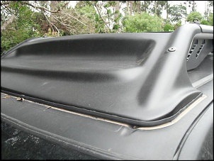

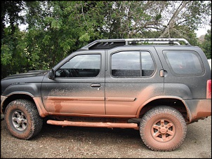

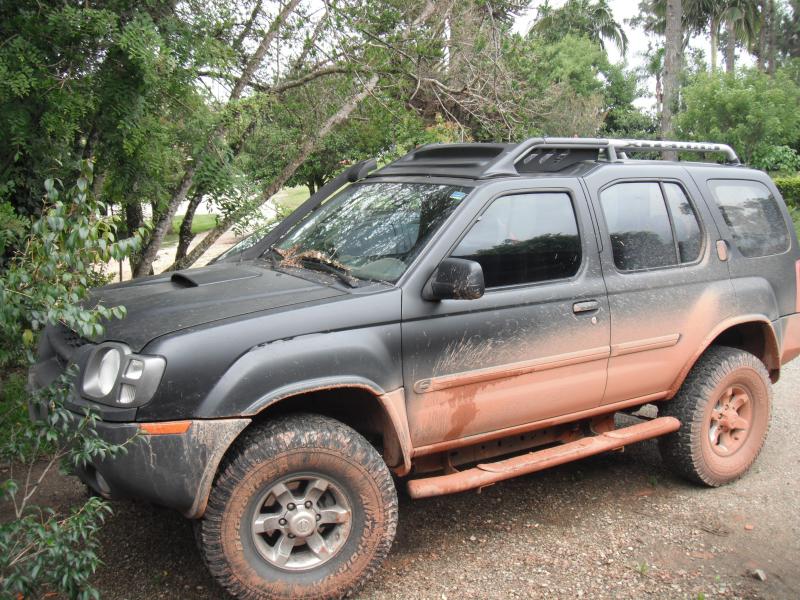

  • #1810
    Fala Pessoal
    estou postando as fotos da minha nave com o novo suporte para farois no teto....da road tech
    minha X esta com seu traje natural....sujo....
    abs a todos

  • #1811
    ainda nao coloquei os farois
    estou na caca da melhor opcao
  • #1812
    Usuário Avatar de Trotta.79
    02/05/2010
    1,547
    Citação Postado originalmente por schypula Ver Post
    Olá schypula,
    Tb comprei esta testeira para os farois, deve estar chegando segunda ou terça.
    O que está pensando em termos de faróis? Digo: número, tamanho, formato e potência?
    Valeu
