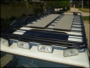

    Citação Postado originalmente por schypula Ver Post
    Fala Pessoal
    estou postando as fotos da minha nave com o novo suporte para farois no teto....da road tech
    minha X esta com seu traje natural....sujo....
    abs a todos
    Fala Schypula, voce envelopou de preto fosco, ou é impressão

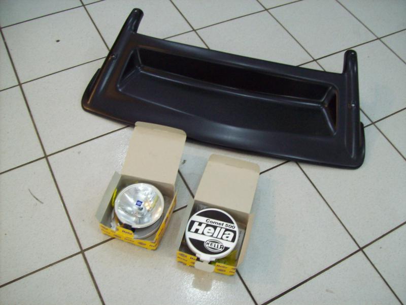

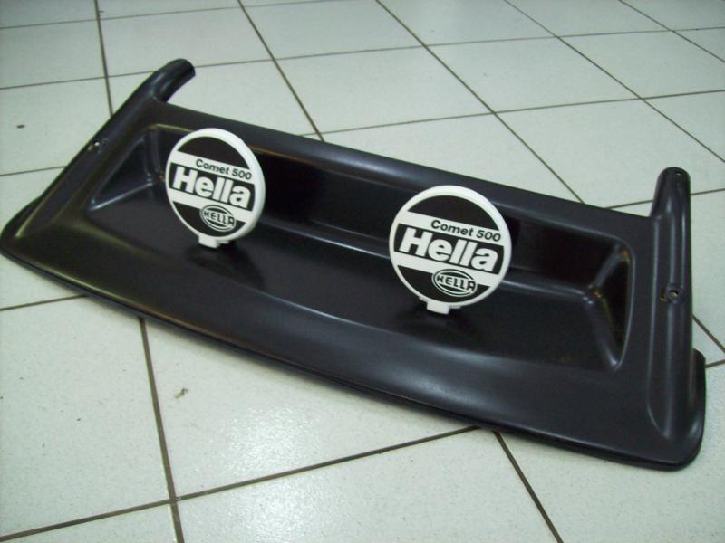

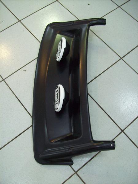

    Olá Trotta e Schypula,
    Com o objetivo de tentar adicionar mais dados para a facilitar escolha de vcs, fui atrás de algumas opções de faróis.
    Estou com um par de Hella Comet 500, gentilmente cedidos pelo colega Fábio, representante do guincho ZHME, e que também revende produtos Hella.
    Fiz uma "simulação de montagem" só para ter uma idéia de proporção.
    O que me chamou a atenção nos Hella 500 é o baixo peso. Vou pesá-lo e informo a vcs. Eles têm 140 mm de diâmetro e vêm com lâmpadas halógenas de 55 watts.
    A decisão por que modelo escolher é muito pessoal, mas como já comentei para vcs dois, faróis muito grandes (além de mais pesados) vão exigir muito do sistema elétrico do veículo (bateria e alternador), além de correr o risco de ficar parecendo com o "Mickey Mouse" (rsrsrs)

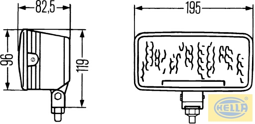

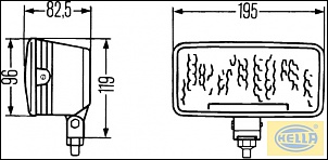

    Existe também a opção por faróis retangulares um pouco menores (quem decidir pela montagem de 4 faróis), que poderiam ser os Hella Comet FF 550 (vide imagem). Faróis de perfil mais baixo sobressairiam menos acima do suporte, com menos risco de gerarem ruído de vento indesejáveis.
    Nesse caso, há a vantagem de orientação dos dois faróis centrais com os fachos direcionados para frente e os externos, com facho "cruzado", iluminando as margens da trilha.
    Bem, quem desejar mais informações sobre faróis Hella, sugiro entrar em contato direto com o Fábio (fabio@zhme.com.br).
    Sds,
    Octávio
    Miniaturas de Anexos Miniaturas de Anexos Comprei um Xterra e... GOSTEI!!!-1fd-20005-20700-301b.jpg   Comprei um Xterra e... GOSTEI!!!-100_4193.jpg   Comprei um Xterra e... GOSTEI!!!-100_4195.jpg   Comprei um Xterra e... GOSTEI!!!-100_4196.jpg

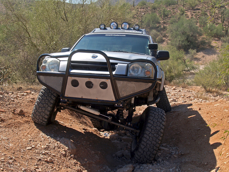

    Seguem algumas fotos de montagens de faróis de teto.
    Sds,
    Octávio

    Pois é! Tem várias considerações para farois no teto. No meu caso, não podem ser muito altos devido a vegetação em trilhas. Já bate muito em galhos, imagina com farois de 20 cm de altura? Vão ficar na primeira trilha noturna....
    Outra coisa é o preço.
    Gostei dos retangulares ou ovais, com potência de 55watts. 4 vão ficar muito bom.
    Se colocar 4 de 100 w, como o Octávio falou, já vou ter que colocar uma fiação muito parruda e ai complica.
    Gostaria de uma coisa fácil tipo plug and play. E para isso me preocupo com o conector elétrico solto no teto caso eu tire o bagageiro.

    opa, sim ta envelopada 100%
    ja faz um ano que inventei esta arte...
    ficou otimo
    nao me arrependo denhum pouco

    vc ta certo octavio....e obrigado nos ajudar em achar uma solucao....
    tb tenho esta preocupacao.....colocar 4 e formar um ´´paredao´´ que vai forcar bem mais o suporte.....
    acredito tb que os hella sejam a melhor opcao....
    esta semana vou num chegado aqui para ver que é otimo em inventar engenhocas....
    quero ver se ele tb da uma ideia...
    mas acho q 4 ficariam bom demais....hehhe

    Caros Schypula e Trotta,
    Conforme havia prometido em post anterior, o peso de cada farol Hella Comet 500 é de 670 gramas (completo com capa, suporte de fixação e lâmpada).
    Em tempo: Os faróis Hella comercializados no Brasil são "made in Germany".
    Nas minhas premissas de projeto (comentei isso com o Trotta em MP) considerei o peso de cada farol muito próximo desse valor. Sendo assim, o dimensionamento do suporte resistirá facilmente a montagem de 4 faróis (desde que não ultrapasse em muito a carga total de 3 kg). Isso é importante para garantir a rigidez, pois em termos de resistência, a peça de fibra é capaz de suportar bem mais do que isso.
    É preciso não esquecer que o conjunto estará submetido a cargas dinâmicas (trilhas acidentadas). Para tal, o mesmo recebeu reforço na superfície plana de fixação dos faróis (de 6 a 8 mm de espessura) para garantir rigidez adequada da montagem.
    Porém, é bastante recomendável o uso de arruelas de grande diâmetro ou uma tira metálica de reforço acima e abaixo da superfície de montagem de cada um dos faróis, visando possibilitar o um bom aperto dos suporte dos faróis e assim valorizar a estabilidade do conjunto.
    Bem, por enquanto é isso.
    Estou à disposição para qualquer outra dúvida.
    Sds,
    Octávio
