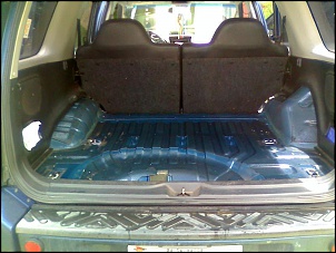

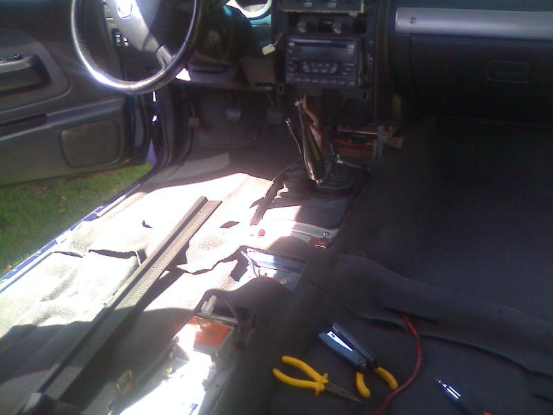

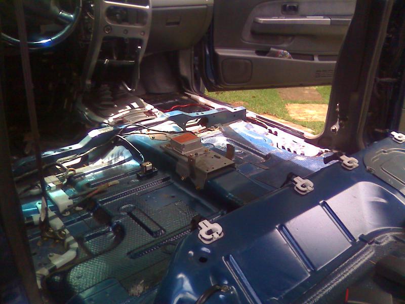

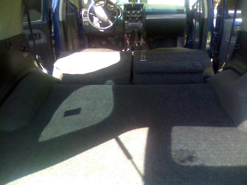

  • #3028
    Usuário Avatar de BETUCAGARCIA
    11/08/2006
    Salvador/BA
    66
    403
    Sempre de olho!!!

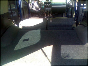

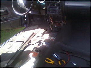

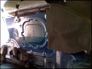

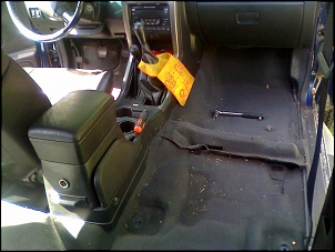

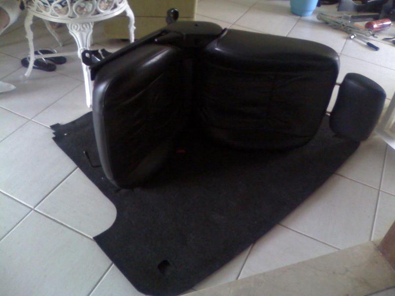

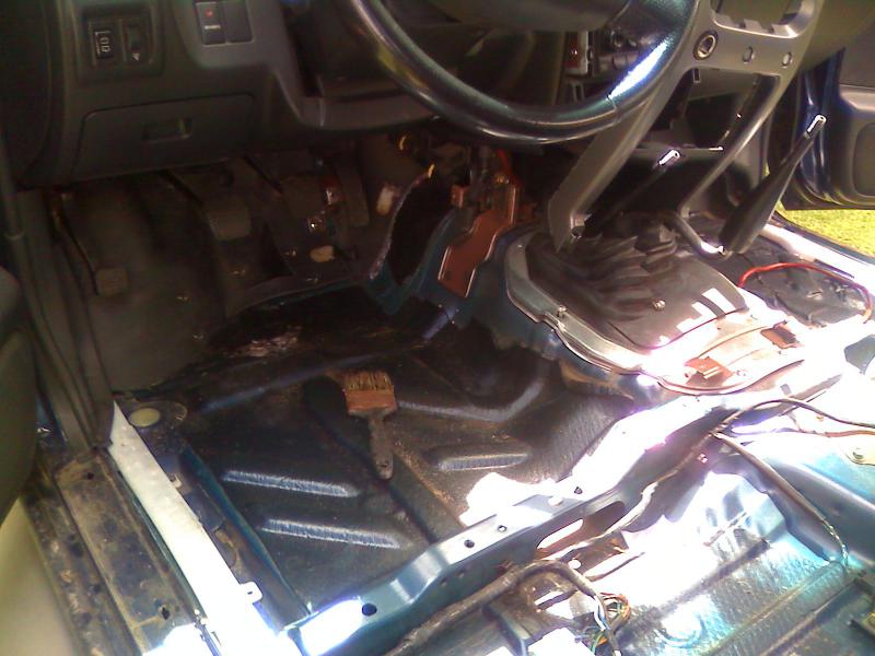

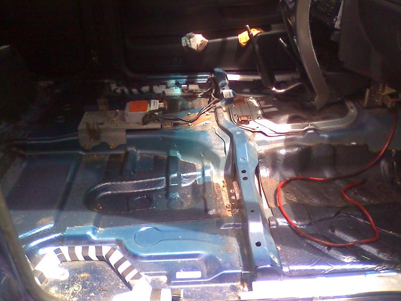

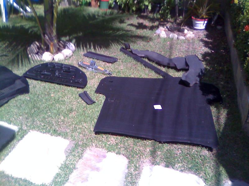

    Pessoal boa tarde,
    Aproveitando que não pude viajar neste feriadão do dia 15/11 peguei a X e desarmei internamente para fazer uma limpeza, de bancos, carpetes: Dianteiro, traseiro e mala(aspirei todo veículo internamente), limpeza do lastro e aplicação de produto para hidratação nos: bancos, forros das portas, console e painel. Segue fotos tiradas.
    Miniaturas de Anexos Miniaturas de Anexos Comprei um Xterra e... GOSTEI!!!-2-carro-sujo-tapetes.jpg   Comprei um Xterra e... GOSTEI!!!-3-carro-sujo-mala-sem-forro.jpg   Comprei um Xterra e... GOSTEI!!!-4-carro-sujo-sem-banco-traseiro.jpg   Comprei um Xterra e... GOSTEI!!!-5-carro-sujo-tirando-bancos-dianteiro.jpg
    "A velocidade que empolga é a mesma que mata"
    "Ao convergir para direita ou para esquerda, utilize as setas de sinalização do veículo".

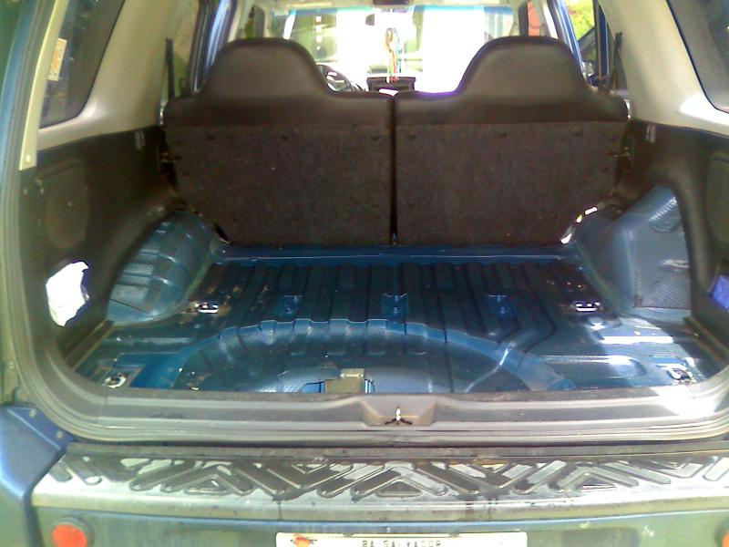

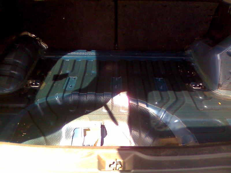

  • #3029
    11/08/2006
    Salvador/BA
    66
    403
    Sempre de olho!!!

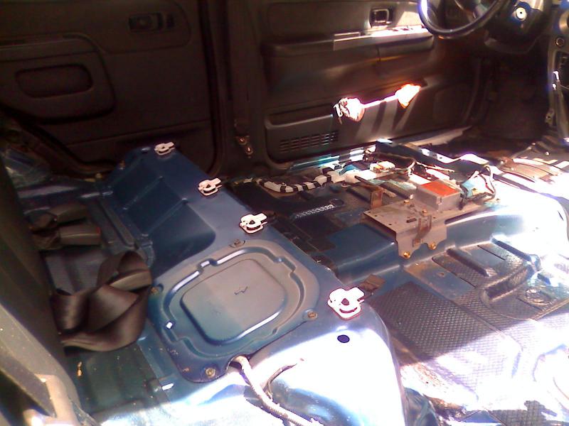

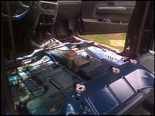

    Mais fotos
    Miniaturas de Anexos Miniaturas de Anexos Comprei um Xterra e... GOSTEI!!!-6-carro-sujo-limpando-bancos-dianteiro.jpg   Comprei um Xterra e... GOSTEI!!!-7-carro-sujo-bancos-e-carpetes-retirados.jpg   Comprei um Xterra e... GOSTEI!!!-8-carro-sujo-sem-bancos-e-carpetes-foto-frente.jpg   Comprei um Xterra e... GOSTEI!!!-9-carro-sujo-sem-bancos-e-carpetes-fundo.jpg   Comprei um Xterra e... GOSTEI!!!-10-carro-sujo-visao-detalhada-todo-desarmado-internamente.jpg
