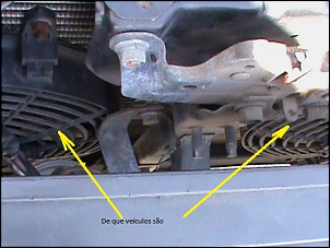

    Mram, aquelas ventoinhas de que veículos são? Pelo que vi nas fotos
    Miniaturas de Anexos Miniaturas de Anexos Comprei um Xterra e... GOSTEI!!!-ventoinhas.jpg

    Consumo: a minha é 2004 (mecânica) sempre fez de 8 a 8,3 Km/l na cidade. Já tentei de tudo nesse 1 ano que estou com a viatura: pé leve, banguela, esticar bem as marchas e trocar, bomba aberta (em diversas regulagens), bomba na configuração original, enfim, nada consegue deixar ela fazendo no mínimo 9 Km/l na cidade como quase todos aqui relatam que suas viaturas fazem. Detalhe: sempre usando diesel aditivado. Não sei se porque aqui em cada "esquina" tem uma lombada, então não rende, você engata 2ª, 3ª, 4ª, já tem de frear e começar tudo de novo. Na estrada tem que andar muito piano (100 Km/h) para fazer 10, 10 e pouco. Se andar a 120 direto, já cai para uns 9,5 - 10 Km/lt. Faz 5000 Km que mandei dar uma geral em bomba e bicos (virou 100.000 Km no odômetro), estava tudo perfeito e limpo. Agora ela está fazendo 8,5 - 8,6 na cidade, estou experimentando um diesel de outro posto (passei de BR para Ipiranga), mas mesmo assim a diferença não é significativa. No momento está com o parafuso da BI 1/2 volta aberto, o carro desenvolve bem.
    Ar condicionado: o ventilador na frente do radiador não é de fábrica, o que ocorreu, segundo relatos aqui do Forum, é que quando alguém reclamava na concessionária que o AC não dava conta com o carro parado e estava em garantia, eles instalavam esse ventilador, com autorização da Nissan. Na minha instalei 2 ventiladores de uso geral, mas vi que 1 só é suficiente (fiz uma instalação de tal forma que posso ter ligado os 2 ou 1 só facilmente). Tenho uma chave embaixo do painel, posso ligar e desligar o ventilador quando quiser, assim não fica rodando direto quando não precisa (estrada, por exemplo). O ventilador acha facilmente em sites como o MLivre, são de uso geral, basta escolher o tamanho desejado. Eu usei ventiladores de 10", que é o tamanho máximo que achei que caberia.

    Acho que é do Corsa, na minha ainda não coloquei, mas tem gente aqui dentro que colocou.
    Se você fuçar os posts lá atrás vai achar mais fotos sobre isso.

    Estas eletroventoinhas eu as comprei e mendei colocar, são de 10", não tem especificação para que veículo seja, só tem que se acomodar no radiador do ar-condicionado.
    Para nos ajudar no transito da cidade no anda e para, tem mais fotos de como foi fixados, caso queira mais informações é só perguntar.
    Att. Lima.

    Não colocaria a ventoinha como fator determinante na compra. Afinal, depedendo da regiao e também do dono, muitas vezes o ar nem é ligado. Aqui na minha cidade arcondicionado é essencial.
    Se não me engano paguei 50 reais na ventoinha universal de 10" e mais 30 reais pela instalação num autoeletricista de confiança (incluindo rele e fiação vindo do compressor +bateria). A minha também liga todas as vezes que o compressor ativa.. Passou a gelar tão bem em marcha lenta que no mes seguinte acabei comprando uma de 8" pra colocar do lado direito (onde fica a buzina, comprei uma menor pq achei que não caberia a de 10"). Ficou muito barulhento com as duas juntas e não notei uma melhora. Então retirei a de 8".

    Pablo RR, notei exatamente a mesma coisa, coloquei 2 ventoinhas de 10" mas não vi melhora em relação a apenas 1. Além disso com as 2 ligadas fica mais barulhento mesmo, além da necessidade de corrente elétrica ser mais signficativa, quando em marcha lenta até nota-se a rotação do motor cair um pouco quando liga as 2. Também acabei deixando apenas 1 ligada, falta ainda retirar uma delas.
