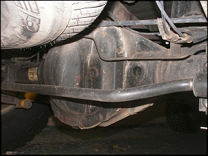

    Esse negocio do diferencial traseiro é um saco,kkkk não tem nada muito claro sobre ele, conversei com um revendedor da eaton que disse que deveria ser o 44E, mas pegaria as medidas do bloqueio da Kaiser para tentar descobriri o modelo correto, essa informação de ser o M226 Variant seria ótima, pois poderiamos comprar o ARB, sem problemas, mas veja abaixo fotos de um cara instalando o ARB em uma X gringa que tem o M226 variant, repare bem nos parafusos que prendem a tampa do diferencial e compare com a foto que tirei da minha, pelo menos na tampa são parecidas mas não são iguais o M226 tem até mais parafusos de fixação.
    2005 Nissan Xterra Air Locker Remove Differential Cover Photo 2
