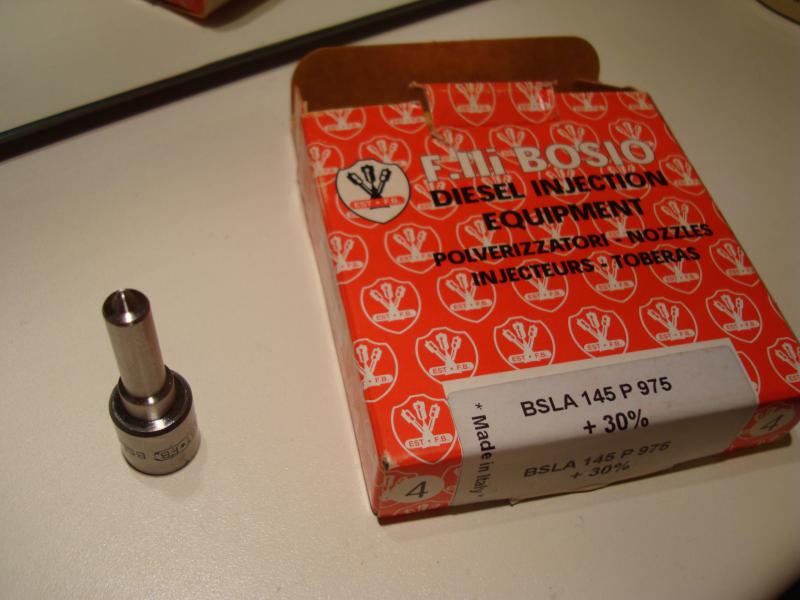

    Fala Trotta, se vc não mecheu na BI, então o débito não foi alterado, certo? Estes bicos são do Rash, certo? Vc sentiu mais desempenho, certo? Inclusive em baixa rotação?
    Citação Postado originalmente por Trotta.79 Ver Post
    Não, só troquei os bicos por outros 30% maiores. O Zykão também, mas ele é que mexeu na bomba.
    O próximo passo será a troca da turbina pela da frontier 2010-2011.
    Valeu

    Citação Postado originalmente por marcio_bispo Ver Post
    Olá Marcio e Alejeep,
    Não estou usando o bico rasch. Estou usando os bicos italianos Fratelli Bosio com 30% a mais de vazão. Da foto. Não mexi na bomba, tá fumaçando um pouco mais em baixas rotações e muito em alta. Mas quando se mantem a rotação entre 1500 e 3000 não dá muita fumaça. O torque em baixa melhorou, tá cantando pneu muito fácil. O primeiro tanque gastei mais pq não estava acostumado, agora o consumo tá igual ao dos bicos originais. Mas se andar com pé cravado, claro, vai aumentar muito. Como não sou de correr muito, tô gostando. Vou colocar a turbina da Frontier nova pq ela é menor que a da Ranger 2.8 TGV e dará mais torque em baixa ainda, pois lançará mais ar dentro do motor em baixa.
    Vou postar tudo à respeito daqui a algum tempo. Abs
