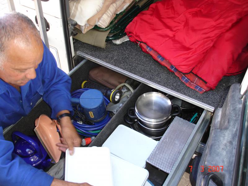

    Alguém já instalou ou mandou fazer esses gavetões para expedições?
    Quem tiver algum projeto, a madeira leve a ser usada, a resistência do trilho, etc... ;será muito bem-vindo.
    Seguem algumas fotos como exemplo:
    http://www.4x4brasil.com.br/forum/ve...ml#post1017551
    Abs,
    Marcos.
    Xterra 2005
  • #3052
    19/12/2007
    2,249
    Mram29, quando dos preparativos pro Jalapa 2010, estava com firme proposito de desenvolver algo do tipo prá X, com o incremento de com a porta traseira aberta um avance de uma barraca já sem uso.
    Te aconselho para "fabricar" os trilhos e gavetões procurar um marcineiro, vale cada centavo investido.
    Espero ter ajudado,
    Badia
  • #3053
    Usuário Avatar de mram29
    28/09/2009
    392
    Citação Postado originalmente por BADIA Ver Post
    Espero ter ajudado,
    Badia
    Acho que o caminho é esse mesmo, vou imprimir as fotos e mostrar para um que conheço.
    Valeu,
    Marcos.
    Xterra 2005
