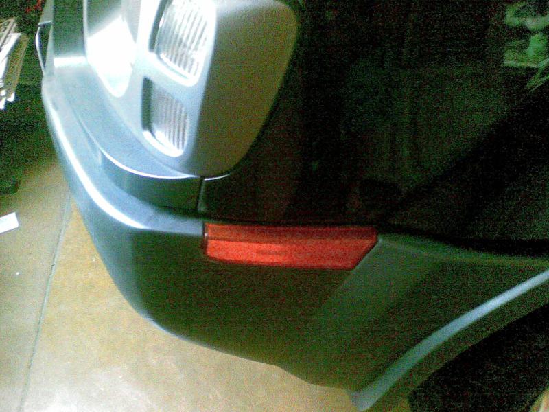

    Tenho uma vistoria de transferência no DETRAN agendada para a próxima sexta-feira.
    Surgiu um pequeno problema, dando uma verificada nas luzes percebi que aquela na lateral do PC dianteiro(foto) quando se liga a lanterna apenas uma acende, pensei que o certo seria não acender já que seria só seta/alerta(que não acende) para quem olha lateralmente.
    No manual (pag 8/31) mostra uma figura como luzes de posição.

    No meu caso estão sempre acesas, não são pisca não.

    Citação Postado originalmente por marcio_bispo Ver Post
    Ok, então a do lado esquerdo está queimada mesmo.
    Mas cá entre nós, não seria mais funcional se fossem utilizadas como setas?
    Valeu Marcio.

    Citação Postado originalmente por mram29 Ver Post
    Valeu Marcio.
    Mram,
    as minhas estavam queimadas e não tive problema na vistoria do Detran. Quando desmontei para verificar vi que eram as lâmpadas quebradas. É só comprar as lâmpadas pingo (as mesmas da lanterna) e colocar no local.
    A minha ainda estava com o bocal quebrado, mas fiz um enxerto e ficou perfeito.
    Vc me deu uma ótima idéia!
    vou mudar as minhas para seta.
    valeu

    Citação Postado originalmente por LCS-NF Ver Post
    Mram,
    Meu camarada, o negócio agora é retirar a capa de plástico laranja sem destruir metade do PC.
    Valeu Leandro.
    Xterra 2005
    Valeu Leandro.
    Essas lanterninhas quebram muito fácil e na concessionária custam mais de 300 reais cada uma.
    Na Rockauto.com tem original Nissan por 90 reais o par na sua casa!
    Valeu.

    Sobre as lanternas do parachoque é o que disseram, é somente sinalização. Eu quando comprei a viatura também pensei que fossem para seta, mas nada que se corte o fio e modifique seu funcionamento para ficarem como seta
