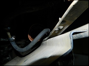

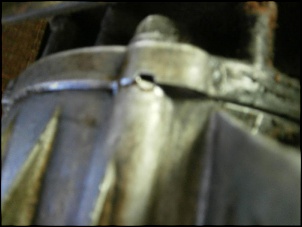

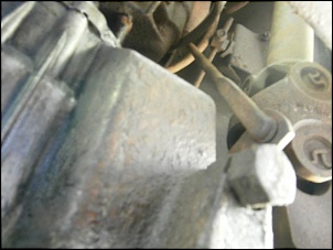

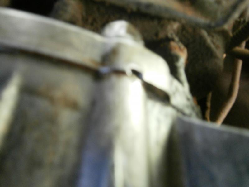

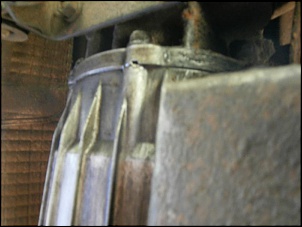

    Sandro, após fazer a troca do óleo da caixa de transferência percebi um minúsculo vazamento conforme as fotos anexadas...Será que terei que trocar a tampa completa ou existe alguma possibilidade de solda ou cola ..........Oficina on line-p7070190.jpgOficina on line-p7070191.jpgOficina on line-p7070192.jpgOficina on line-p7070193.jpgOficina on line-p7070197.jpgOficina on line-p7070196.jpg
