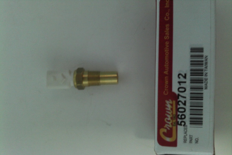

    boa noite sandro! como ja lhe disse anteriormente,minha cherokee xj 1993 esta com motor de uma laredo 1997 e esse motor nao tem onde colocar o sensor que marca a temperatura no painel. ja importei o sensor original dos eua e agora nao sei onde instalar o mesmo! um mecanico que conserta 4x4 me deu a ideia de colocar em um t na mangueira superior que sai da valvula termostatica! seria correto isso?

    Oficina on line-2013-08-23_21-22-14_466.jpgOficina on line-2013-08-23_21-21-38_400.jpg segue foto do sensor original da cherokee xj 1993,importado dos eua,esse sensor e que indicao temperatura no painel! no motor da laredo nao encontrei onde colocar! ele tem um so pino! abço. luis carlos
