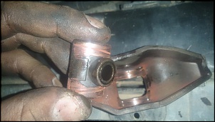

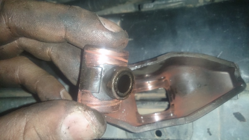

    Pessoal, constatei na minha Cherokee XJ, a falta de lubrificaçãod e um tucho, qunado abrir a tampa de vlvulas ele estava sequinho, ao tirar a bareta ela estava molhada, entao acho que é o tucho mesmo,
    sabem me dizer se isso é resultado de algum problema mais grave? o que causa isso?, não detectei qualquer indicio de borra na parte superior do cabeçote.
    outra coisa, posso trocar apenas um tucho? ou obrigatoriamente preciso trocar os 12?
    obrigado!
