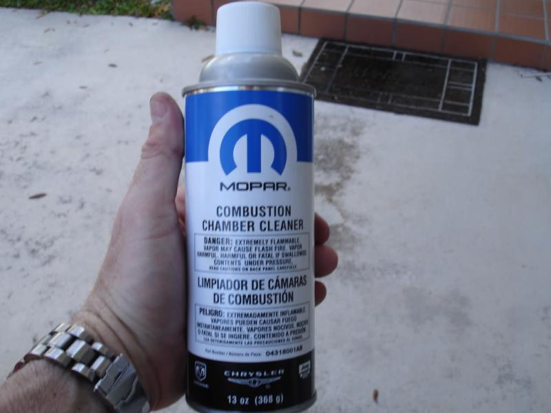

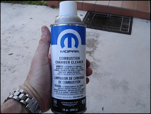

    Smile Mopar Combustion Chamber Cleaner
    Pessoal, onde podemos conseguir este produto?
    Dizem, aqui pelas bandas de Florianópolis, que é um santo remédio.Oficina on line-combustion-chamber-cleaner.jpg
