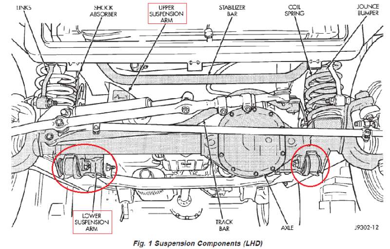

    Por causa de um barulho agudo, fiz uma inspeção visual nas buchas da suspensão dianteira, elas apresentam rachaduras de ressacamento mas estão inteiras, imagino que deva substituí-las:
    P/N - qty - description
    52001161 - 4 - BUSHING, Control Arm Lower
    52038025 - 2 - BUSHING, Control Arm, UCA to Sill and Axle (Upper Arm)
    Não encontrei esses P/Ns na Rockauto. Achei no MoparPartsOverstock.com por USD 13 cada bucha do braço inferior, e USD 34 cada bucha do braço superior.
    Pergunto: alguém sabe se tem equivalente no Brasil?
    Cherokee Sport 4.0L XJ 98 c/ kit GNV

    Não tem similar nacional.
    Você já tentou naquele site da Messi (ou Messa...), de Curitiba?

    alguém sabe dizer se as buchas da suspensão da Moog são boas? não gostaria de usar buchas de PU pq me disseram que deixam a suspensão muito dura...
