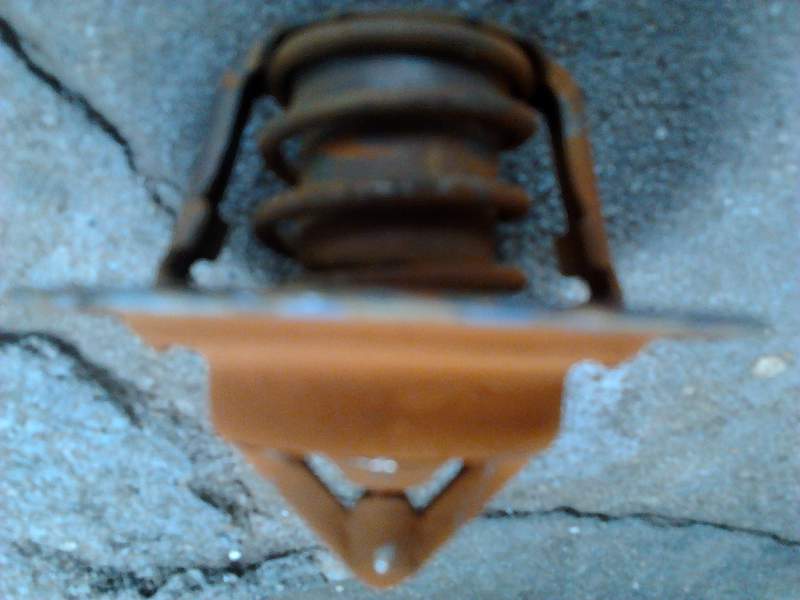

    Prezado Sandro,
    Depois de uma pequena odisseia consegui resolver, por ora, o problema, pegarei a estrada nesta semana. Foi retirada a válvula termostática, estava fechada (a ventoinha era uma suposição errada). Não encontrei a válvula para comprar por aqui, viajo pra sampa sem ela. Único revés foi que o mecânico da cidade tirou a peça e engatou o restante do tubo com cola... (???), fez uma ligação direta... Achei muito estranho. Enfim, a máquina está resfriada, pronta para pegar bons kilômetros.
    Gracias pela ajuda.
    Abrazo.
    Francisco

    Colocou ela numa panela com água quente para testar?
    A posição inicial dela é sempre fechada, pois evita circular a água para aquecer o motor mais rápido.
    Cuidado com a gambiarra de colar mangueira, pois o sistema trabalhará quente e sob pressão!
