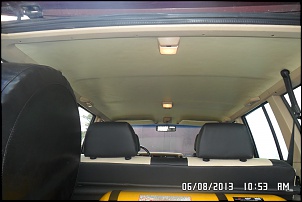

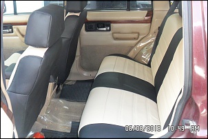

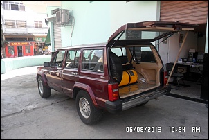

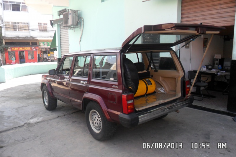

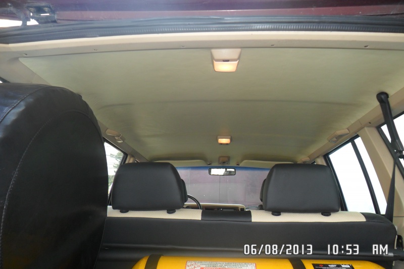

    boa noite amigos,estou levantando aos poucos a cherokee que comprei ha 05 meses,ta dificil achar algumas peças!!Oficina on line-007.jpgOficina on line-013.jpgOficina on line-005.jpgOficina on line-016.jpgOficina on line-018.jpgOficina on line-006.jpg

    na verdade ela nao veio assim,ttava abandonada ha 4 anos no tempo,bomba queimada,bicos entupidos,estofamento e teto rasgados,igniçao quebrada,pastilhas apodrecidas etc.. ja gastei mais de 5mil,e ainda falta muito. mais vou conseguir. minha sorte e que faço muita coisa em minha oficina pq se tivessr que pagar... abço
