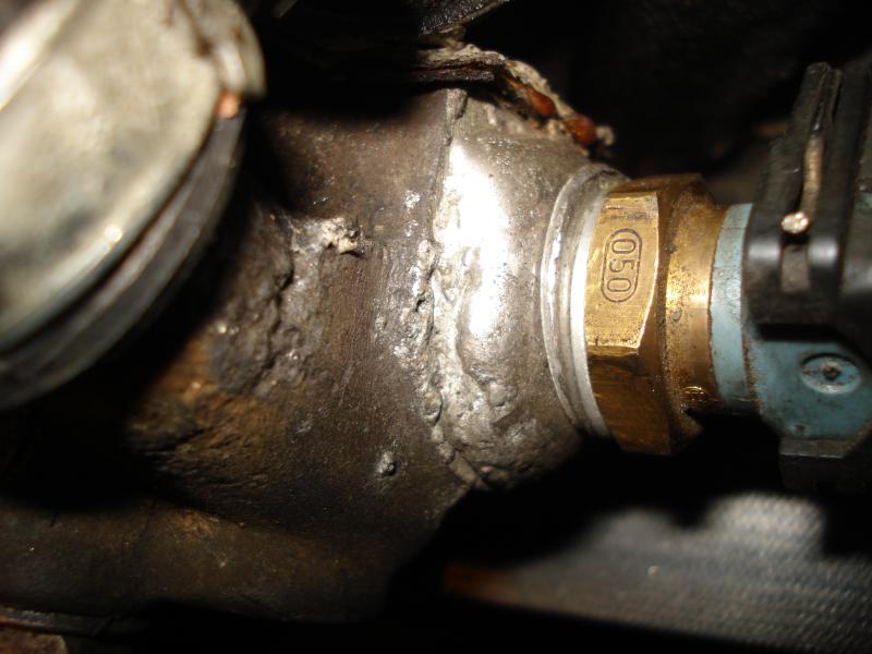

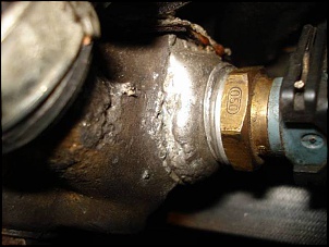

    eu acho que descobri o problema com o sensor. O antigo dono não deve ter encontrado e que ele fez ... soldou de algum outro carro inclusive mudando o conector do mesmo. Veja se estou certo ( figuras em anexo ) . Como é o nome dessa peça que é encaixado o sensor de temperatura no bloco do motor ?

    boa tarde pessoal , me corrijam se eu estiver enganado mais acho que o nome da peça que está soldada em questão é a carcaça da válvula termostástica.

    pela foto que vejo me parece que esse sensor esta adptado
    o conector é certeza e a base tambem pare estar cheio de durepox ou algo assim
    primeiro de tudo tire uma foto desse sensor e posta por aqui ok
    pode ser esse sensor em curto ou algo do genero
    o estranho é a luz do abs acender entendeu
