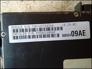

    Boa noite Sandro ! tenho uma ZJ 97
    As luzes internas ficam acesas já desliguei todos os interruptores das portas e tampas traseiras mas mesmo assim continua . Antes deste defeito eu notava que as quando deixava a qualquer porta aberta as por + - 10 minutos as luzes davam uma piscada e continuava acesa só apagava quando fechava a porta ou ligava a chave.
    Agora eu te pergunto!!??
    Você tem experência nesta area ??
    Este carro tem modulo de tempo para estas luzes??Onde fica ??
    Valeu !!
    Obrigado!!
    ola amigo pelo que sei o temporizador é rapido 30 segundos
    agora no painel tem o botão de intensidade sera que ele não esta na posição pra acender as luzes
    pois o comando é feito por ali
    e se algum interruptor estiver com mal contato tambem vai dar esse problema
    caso não seja nada disso entre em contato comigo ok
    sandro

    Sandro este e o modulo esta embaixo do painel .E quando tiro o pino branco do lado direito as luzes se apagam a o painel não funciona nada .Ele que controla as luzes,painel etc??
    Vou passar limpa contatos nos pinos depois digo o resultado.

    Citação Postado originalmente por charles terra Ver Post
    amigo esse modulo é o de carroceria(bcm)esse cara ai comanda tudo que vai na carroceria
    tente passar um limpa contato ou tente um de um amigo pra testar na sua
    lembrando que não pode acionar o controle remoto ok pra desacionar o alarme pode bloquear seu pcm

    Citação Postado originalmente por SANDRO EX AGIII Ver Post
    sandro
    Valeu Sandro!
    Hoje passei limpa contatos mas não adiantou,e notei que quando eu deixo as portas abertas ou fechadas por algum tempo as luzes se apagam (carro parado na garagem)quando aciono o controle para travar as portas tudo normal mas quando aciono para abrir as luzes acendem e não apagam mais ,só depois de algum tempo!por isso acho que deve ser algum modulo de comando???e não um possível a terramento inesperado.. ??
