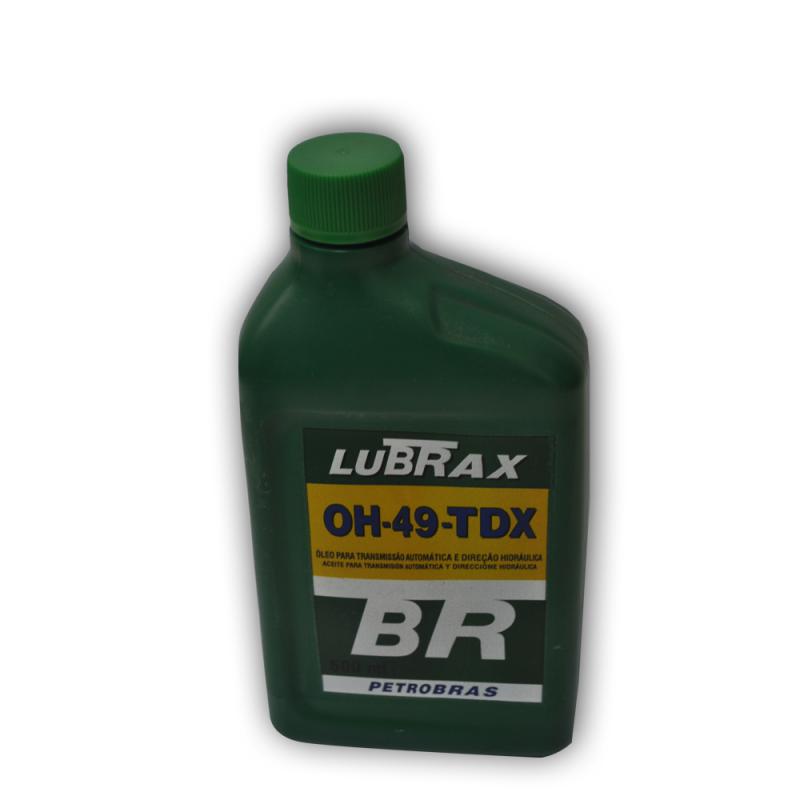

    Sandro......dentro das possibilidades, gostaria que me informasse se posso usar o óleo da petrobrás BR, OH-49-TDX (Dexron III) na transmissão e caixa de transferência da laredo 1997..........Obrigado.Oficina on line-f341eb70065c467fddb716893812ea0c.jpg

    Getulio, vou me meter na conversa. Uso esse óleo BR na minha XJ, mas na caixa AW4, que sempre usou esse Dexron III.
    O ideal na tua caixa se for uma 42RE, 44RE ou 46RE seria usar um ATF+3 ou ATF+4 compatível, mas aparentemente é absolutamente impossível de achar qualquer um desses dois à venda em algum lugar. A Chrysler recomenda usar o Dexron III somente pra quebrar o galho quando não achar o ATF+, então o pessoal tem usado ele mesmo porque não se acha outra opção.
    Alguém disse aqui no fórum que o Motul ATF é compatível com ATF+4, não custa verificar, tem que ver se encontra ele por aí.

    Citação Postado originalmente por andretomasi Ver Post
    [ ]'s
    André..........sua opinião também é super valiosa e muito bem vinda, sempre....Estou sem o "manuel" aqui no momento, mas me parece que li que a Chrysler recomenda usar o Dexron II (dois) somente para quebrar o galho.........Esse óleo da PETROBRÁS OH-49-TDX atende DEXRON III (três)........Se puder vai ser ótimo.............Encontrei a 8,00 latinhas o frasco com 500 ML. sds, GETÚLIO

    Putz, tinha escrito uma resposta longa e o fórum "comeu"
    Tem alguns distribuidores que dizem que pra usar esse Dexron III no lugar do ATF+3/4 tem que colocar um aditivo modificador de atrito.. o problema é achar esse aditivo, e um que não seja enrolação (Lucas, etc).. aquele Motul Multi ATF pelo que diz na página é um Dexron III "melhorado", talvez já venha com o aditivo. Ninguém sabe na prática porque cada fabricante defende o seu óleo, né.. só a longo prazo saberemos. A única certeza é que o Dexron III nas AW4 não tem galho, nas ZJs ele é uma opção por falta de alternativa.
    O problema é que isso tudo é uma salada de frutas que a Chrysler não tem a menor intenção de resolver, porque pra eles o que interessa é que o pessoal vá fazer a troca do óleo na concessionária.. pagando 1/4 do valor da Cherokee..
