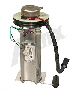

    Bomba de gasolina
    Pessoal.
    Eu sei quejá devem ter informações sobre isso aqui no post, mas ainda continuo com dúvidas:
    Meu Jeep Wrangler 98 não pega mais. A bomba de gasolina já vinha dando sinais de fim de vida e gostaria de saber qual é a melhor opção de trocá-la:
    Peço logo uma na Rockauto ou tento achar por aqui uma equivalente? Completa ou só o refil?
    É a mesma da Cherokee Sport 98?
    Obrigado a todos

    Bomba
    Citação Postado originalmente por lacarauto Ver Post
    Boa noite! Olha,a minha e diferente da sua! Tira foto do refil q te explico!!!
    O refil e a bomba completa são vendidos na rockauto conforme as fotos:
    Miniaturas de Anexos Miniaturas de Anexos Oficina on line-refil-da-bomba.jpg   Oficina on line-bomba-completa.jpg
