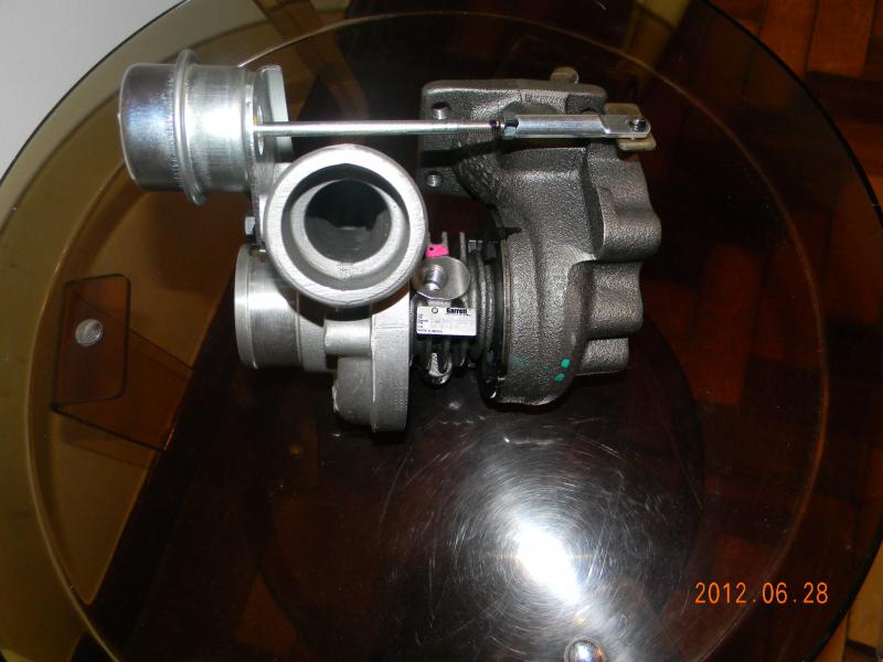

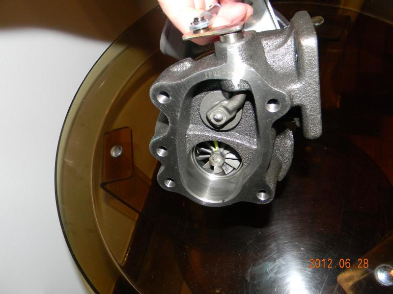

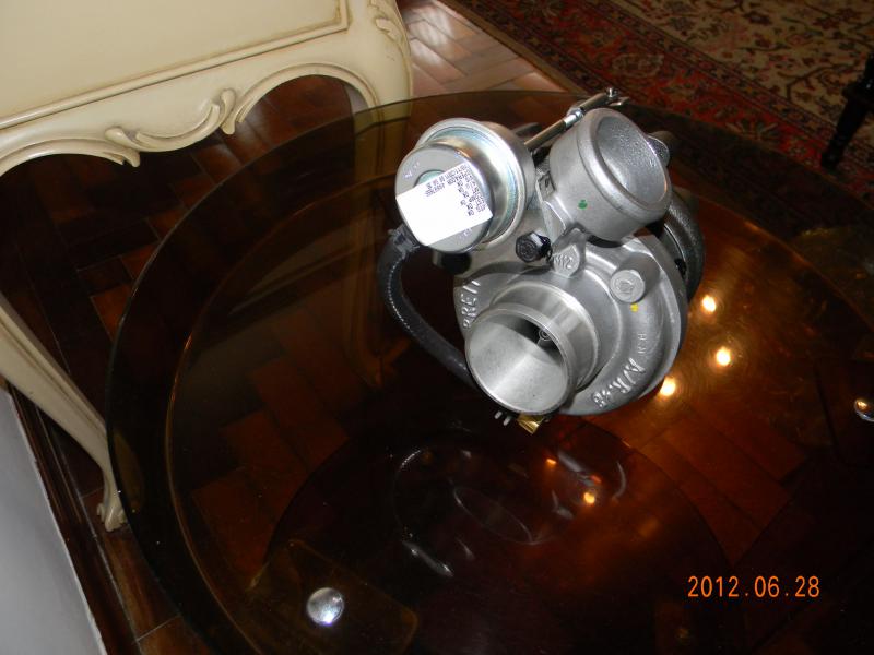

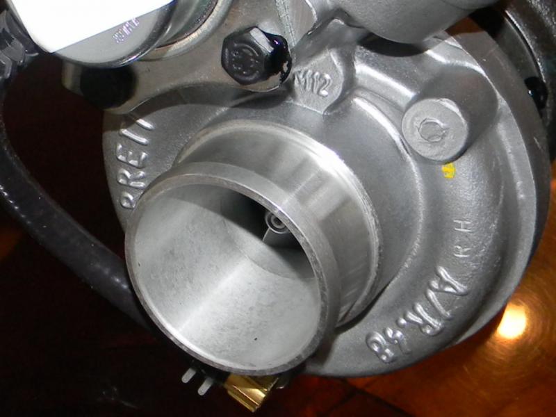

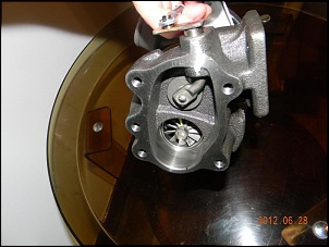

    Vou Turbinar a Viatura e agora?-varias-2012-025.jpgVou Turbinar a Viatura e agora?-varias-2012-027.jpgVou Turbinar a Viatura e agora?-varias-2012-028.jpgVou Turbinar a Viatura e agora?-varias-2012-031.jpgSe puderem me ajudar, comprei o kit da SPA e uma turbina Garret T2 (pelo que tinha lido, era a mais usada nos nossos motores 3 L) agora colocando parece que não dá certo as saidas dos canos (me ligou o mecanico a pouco), será que me engatei em 1500 pilas , tem algo mal ?Vou Turbinar a Viatura e agora?-varias-2012-032.jpgVou Turbinar a Viatura e agora?-varias-2012-033.jpg, se puderem me dar uma luz , ficaria agradecido, agora a 13;30 vou levar o cara que me vendeu a turbina para dar uma olhada. A turbina é esta mesmo ??Agradeço mesmo
    13/03/2003
    673
    Eduardo,
    A turbina está certa, o que vc vai ter que verificar são as flanges, a flange para conectar a turbina no coletor e a flange para conectar com o cano de escape, esta última vc tem que comprar a própria para sua turbina e o próprio cara que te vendeu deve ter.
    Outra coisa que ele pode estar te falando é que a saída com ar pressurizado (parte em alumínio) está voltada para o lado errado. Se for isso vc vai ter que pedir para um cara que trabalhe com turbina para virá-la, acho que é isso, pois as duas partes (quente e fria) são separadas e pode rotacionar, não sei te falar se tem alguma junta ou o-ring no meio.
    Hugo

    Valeu Hugo, vou falar com o mecanico e o cara que me vendeu a turbina , já tendo uma LUZ da solução.
    Grande abraço e obrigado
