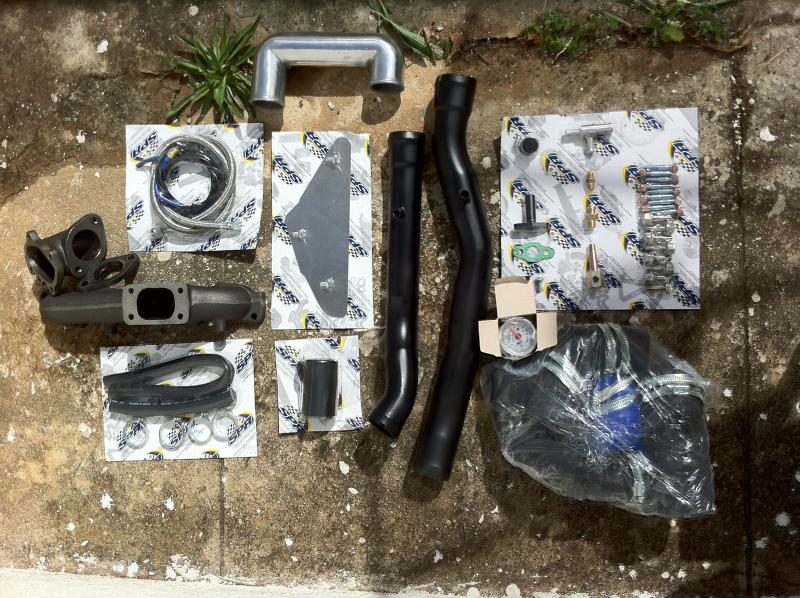

    Pois é, hoje com mais calma liguei para o Neto e fiz a compra por TELEFONE, foi rapido e direto, disse que demora 2 ou 3 dias para confeccionar o kit, então espero que terça ou quarta que vem já me mandem tudo, hoje tambem chegou a turbina , (uma Garret T2, vi que tem um .48, não achei a numeração da quente, teria que ser .36, onde fica ?).Agora mais tranquilo, é só esperar para ver como fica a Japa.
    Se quiserem comprar da SPA, tentem dar uma ligada antes,vai ser mais rapido e facil

    O Kit é todo o resto do material menos o turbocompressor.

    Hoje , agora a pouco tempo atras , coloquei o RELÓGIO que veio no KIT da SPA TURBO para medir a pressão da turbina , o relógio é CRONOMAC , e a supresa ?????????????????????????????????????????????????? ??????????????????????????????
    PULEI DE ALEGRIA !!!!!!!!!!!!!!!!!!!!!!!!!!!!!!!!!!!
    O carro estava parado lógico e acelerei até a 3.500 RPM e o RELOGIO MARCOU ADIVINHEM ???????????????????????????????????? 0,5kg não passou disto .

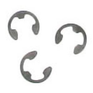

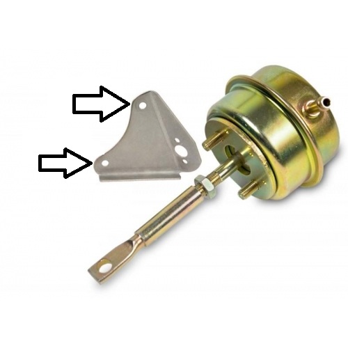

    Guilherme,
    Não tem mistério, vc mesmo pode fazer o serviço e nada como o dono, para tal. A Não sei qual a posição a tua válvula está, mas recomendo tirar ela fora e depois colocar. A trava que ele falou é um "E-Ring", não tem nada de mais, como o nome diz, ele é em formato de "E", como na foto e ele entra no rasgo da haste da válvula é sor ter cuidado para ele não pular e perder. Solte a trava e mais 2 parafusos que prendem a waste-gate como na figura. Depois solte a contra porca e rosquei o eixo 2 voltas(encurtando)...tentativa e erro não tem jeito.
    Boa sorte!
