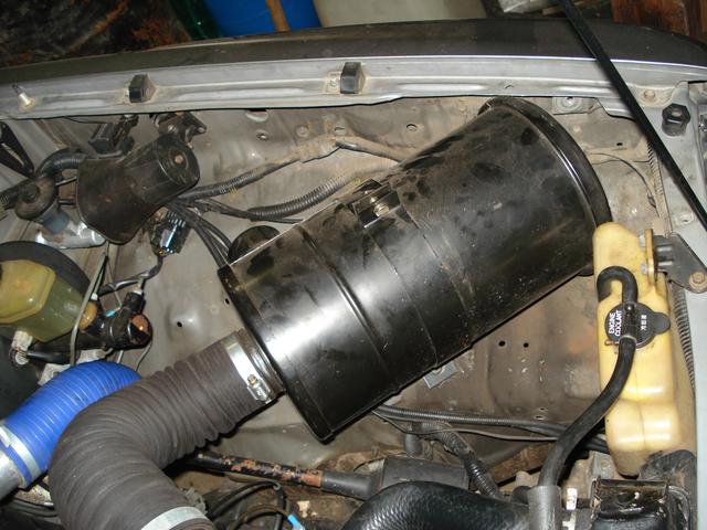

    Amigos, a minha está com escape de 3" e filtro de ar do Mercedes, serviço feiro na Rash Motoren. Ficou muito bom, a turbina enche bem rápido. O filtro de as e escape com umaior vazão acho que tem relação com o tempo de reação, ou seja, o quanto demora para encher a turbina e o motor deslanchar. Com filtro e escape original deve demorar mais para responder mas depois de encher a turbina não deve ser tão grande a diferença. Será que estou certo na minha teoria???
    Agora se eu fosse trocar o escape não colocava de 2,5 não, ia logo no de 3".
    Quanto ao filtro do Mercedes do jeito que ficou, para trocar ou inspecionar é só soltar a alça segura abrir cima, move-lo para cima e abrir a borboleta. Não é tão difícil assim!
    Em parte vc ta certo, mas o filtro de.ar.maior, mais ar entrando na turbina, escape.maior saida de.gases mais rapida tb, associado ao aumento da pressao da turbina e aumento do debito da.BI, resultado mais potencia ademais a tua ta intercoolada.mais ar frio sendo empirrado pra dentro do mptor, certeza a tu ta anndando maia do q a minha e da maioria dos amigos q apenas colocaram p kit turbo, forte abraço meu amigo e claro por favor me ccorrijam qq erro.

    Acho que é isto mesmo!!! Com relação original e pneu 31 canta o pneu fácil.
    Maneiro Ezahn! um verdadeiro brinquedo de gente grande, forte abraço.
