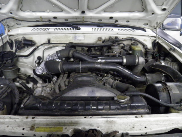

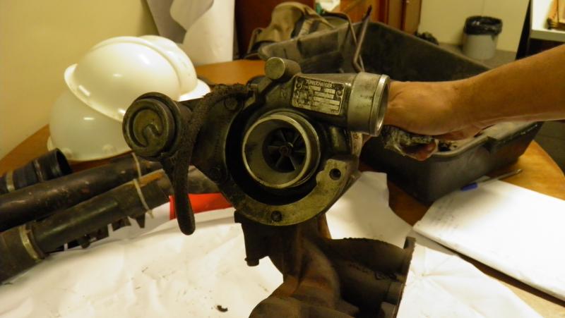

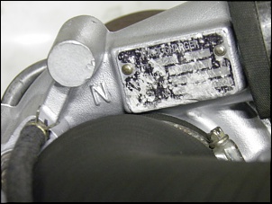

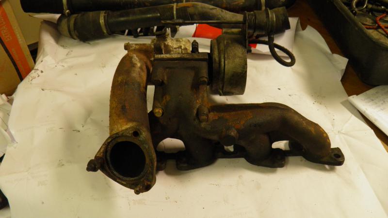

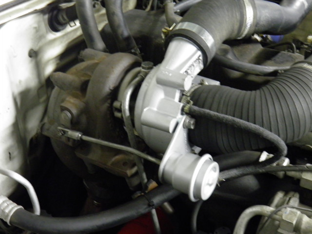

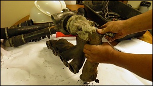

    Citação Postado originalmente por Inner Ver Post
    Bem hoje é o dia, a viatura está lá com o Robson para a instalação da turbina. Detalhe como já dito compei um kit usado e ao chegar hoje lá para deixar a viatura, o kit estava como novo, ou seja todas as peças jateadas inclusive o coletor mangueiras limpas tubos desengraxados um capricho que inclusive comentei com o Robson, pois ao invés de simplesmente instalar não revisão completa e eu não tinha pedido nada gostei. Abraço a todos Inner

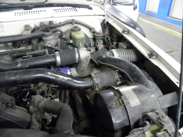

    Bem finalmente a Dana Scully he he! está turbinada e olha que apesar de uma certa idade ficou ótima. Apesar da ansiedade aconteceu o esperado a viatura melhora muito você pisa e a resposta é imediata exatamente como muito me disseram aqui no fórum. A instalação ficou perfeita, o Robson é um profissional que nos dias de hoje é difícil achar trabalha simples não enrrola honesto se a peça tá boa tá boa não tem essa de tentar empurrar defeitos. Tenho vistoria no domingo e ontem lá na Urca (Encontro mensal toyoteiros RJ) fui aconselhado a não mexer na bomba, pois o ajuste é demorado e poderia não dar tempo. Assim não mexi pois se o carro fumaçasse apurrinhação na certa, e olha que acho que não vou mexer não. O carro ficou bom demais. Aliás o Robson me orientou dizendo que eu não precisaria mexer em nada. Só acompanhar e passar por lá daqui a 15 dias para revisão ou de imediato caso perceba algo anormal. Agora apesar de ter turbinado hoje certamente recomendo. Abraço a Todos Inner
    Vou Turbinar a Viatura e agora?-kit-turbo-hilux-013.jpgVou Turbinar a Viatura e agora?-kit-turbo-hilux-014.jpg Vou Turbinar a Viatura e agora?-kit-turbo-hilux-015.jpg Kit antes da instalação

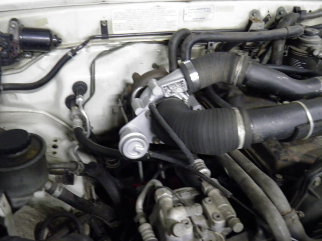

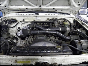

    [QUOTE=Inner;1581170]Bem finalmente a Dana Scully he he! está turbinada e olha que apesar de uma certa idade ficou ótima. Apesar da ansiedade aconteceu o esperado a viatura melhora muito você pisa e a resposta é imediata exatamente como muito me disseram aqui no fórum. A instalação ficou perfeita, o Robson é um profissional que nos dias de hoje é difícil achar trabalha simples não enrrola honesto se a peça tá boa tá boa não tem essa de tentar empurrar defeitos. Tenho vistoria no domingo e ontem lá na Urca (Encontro mensal toyoteiros RJ) fui aconselhado a não mexer na bomba, pois o ajuste é demorado e poderia não dar tempo. Assim não mexi pois se o carro fumaçasse apurrinhação na certa, e olha que acho que não vou mexer não. O carro ficou bom demais. Aliás o Robson me orientou dizendo que eu não precisaria mexer em nada. Só acompanhar e passar por lá daqui a 15 dias para revisão ou de imediato caso perceba algo anormal. Agora apesar de ter turbinado hoje certamente recomendo. Abraço a Todos Inner
    Kit depois
    Vou Turbinar a Viatura e agora?-pb300877.jpgVou Turbinar a Viatura e agora?-pb300880.jpg
    Vou Turbinar a Viatura e agora?-pb300874.jpgVou Turbinar a Viatura e agora?-kit-turbo-hilux-013.jpgVou Turbinar a Viatura e agora?-kit-turbo-hilux-014.jpg Vou Turbinar a Viatura e agora?-kit-turbo-hilux-015.jpg Kit antes da instalação[/QU
    OTE]

    Delfim pergunta de prova: o manômetro está antes ou depois do cooler? brincadeirinha

    Liguei hoje para o Robson e combinei de ir lá na terça feira cedo para ele verificar se a minha turbina precisa de alguma manutenção preventiva e tb para fazer uma regulagem melhor na abertura da válvula westgate, pois desde que instalei o intercooler estou para fazer isso.
    Um abraço, Delfim.

    Parabéns Inner. Agora é só alegria. O serviço ficou bacana.
    Foi colocado manômetro? Uma ideia para colocação do mesmo:
    Hilux SW4 93 2.8 TDI

    Meu amigo Paulo o dia hoje pelo menos para mim teve umas 58 hs. Rs. Bem agora pega a azulzinha e dá uma turbinada nela. Um abraço Inner.

    Esqueci de dizer a turbina está regulada com 0,85 e o meca disse que para o motor da viatura não seria necessário mais do que isso. Quanto ao manômetro o que eu tinha não estava legal, por isso não instalei porém o Delfim tem na SW dele um console moldado em fibra que é um luxo, serve para tres instrumentos. Tô aguardando que ele me passe o contato do cara que moldou, para eu colocar. Entrarão: O manômetro de pressão do turbo, outro para pressão do óleo, e um terceiro que poderá ser um amperímetro ou voltímetro. Dá uma olhada no post do VQQ tem umas fotos do passeio de domingo passado feitas pelo Delfim no pikasa, e lá aparece o console é muito show e muito funcional. Assim como o local que você intalou. Valeu a dica Ezahn um abraço.

    Eduardo,
    Não tripudia do véio, hehehe...
    Quando o Robson me fez a pergunta, assim na bucha, realmente eu não soube responder, mas depois raciocinando cheguei à conclusão que o manômetro está ligado DEPOIS do intercooler, hehehe...
    Mas sabe como é... Prova oral é F***, a gente não tem tempo de pensar e sifu... kkkkkkkkkkk...
    Um abração e PARABÉNS PELA "NOVA" VIATURA !!!!
