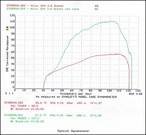

    Essa também é minha dúvida, até que ponto vale de fato a pena o custoXbenefício de investir no turbo ou pular logo para uma 98 99 já turbinada.
    Por isso pergunto aos amigos turbinados, alguém de fato aferiu o quanto de ganho em cavalos a viatura passou a ter depois de turbinada????
    Porque melhorar é claro, óbvio que melhora e muito já que nossas viaturas são beeem manquinhas, mas quanto???

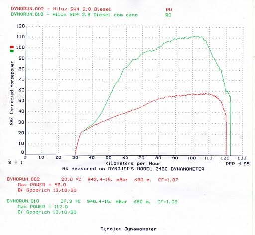

    Aí vai a a medição da minhaVou Turbinar a Viatura e agora?-sw4_aspirada-x-turbo.jpg

    A minha ta com 1kg e intercooler. Realmente foi o Mauricio que fez. Ele falou que fica com uns 130 cv. No site dele tem um teste no din com uma pickup 2.8 que marca 136 cv. Entre no link, clique em fotos. Tem as fotos de uma 2.8 de um forista e nos vídeos onde marca toyota Hilux 166 cv na verdade tem o vídeo da 2.8 com 136cv.
    A do Renato marca 112 mas acredito que deve estar com 0,8 kg e sem intercooler. Já deve ficar bom, pouca coisa a menos que as 1ktz (td 3.0). A minha anda mais que a 98 do meu cunhado mas tb esta mais reduzida pois não mexi na relação. Ficou um coice legal. O Mauricio tem bastante experiencia e disse que com intercooler da para por 1 kg que aguenta tranquilo. Realmente até agora tudo bem.
    200cv neste carro nem pensar. O motor não da isto e o carro não tem estrutura para isto. As hilux 2012 com todo aparato de segurança que tem ainda não chegou nisto, tem 185vc! Quer um SUV ignorante, compre um porche cayenne com motor 4.8 V8 biturbo de 500 cv de potência !!!hahahaha.
    Agora quanto ao R$ do Mauricio e meio caro, mas pelo que passaram tem um kit que alguém citou que ta 5k. Sou mais o Mauricio. Fiz a seguinte conta. 2000 turbo (garret) e kit + 1000 do cooler (sob medida) + 500 do escape (2,5" ou 3, não lembro) + 200 do filtro de ar do mercedinho + no mínimo 500 de MO. Já ta el 4k. Eu acabei optando por este investimento.

    Citação Postado originalmente por Renato Camargo Ver Post
    Valeu Renato!!! Parabéns pela viatura e por disponibilizar para todos nós os dados. Agora, diz uma coisa, ela foi passada no dino com os 08 como nosso amigo Ezahn pensa?
