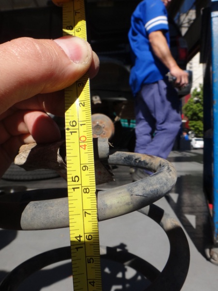

    Beleza , por esta foto acima da pra ver nitidamente que a frente esquerda esta bem arreada e vc fazendo as 4 molas vai corrigir tudo .
    Eu tb sou nulo em enviar fotos , é meu filho que posta para mim , liga não .

    Finalmente consegui !!!
    Hoje, criei coragem e fiz um teste. Posicionei o macaco o mais perto possível da mola TE e fui levantando até deixar a traseira nivelada. Foi preciso subir 57 mm para corrigir uma diferença de 25-30mm entre as laterais.
    As molas traseiras, estão usando calços(foto) de 25mm e o conjunto mola-calço (TE) mede aproximadamente 245mm, e quando levantada até nivelar 300mm.
    Conferi a dianteira(que também estava desnivela em 20-25mm), que ficou corrigida depois de erguida a TE.
    Com as fotos e o teu olhar treinado com certeza podes precisar se as novas molas traseiras resolvem o problema, sem necessidade de trocar as dianteiras.
    De qualquer forma, se as dianteiras já estiverem encomendas, fico com elas. Só quero facilitar as coisas, duas ou quatro, tanto faz.
    Abraços, e muito obrigado. Murilo.

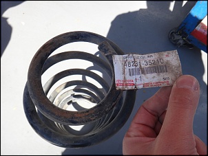

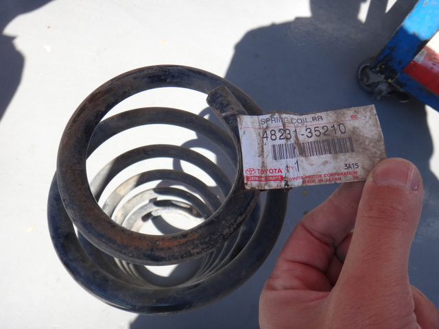

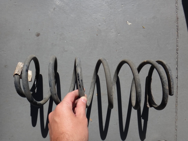

    seguem as medidas que o colega Rubens Linhares tirou das molas do carro dele:
    Segue, medidas em mm .
    Desculpa pela enrolação.
    MOLAS
    Dianteira Traseira
    Espessura do Fio 13,50 13,50
    Numero de elos 8,00 8,00
    Diametro Externo 105,00 143,50
    Diametro Interno do ultimo elo 65,00 70,00
    Comprimento 340,00 405,00
