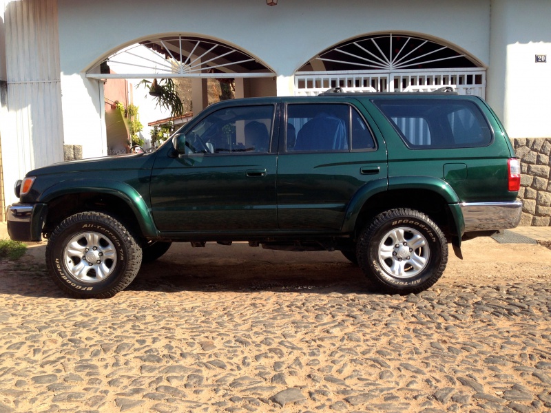

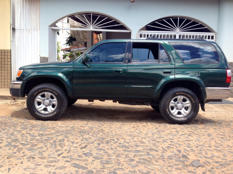

    Molas Traseiras SW4
    Jorge.duarte, você falou tudo. A princípio achei que tinha corrigido o desnivelamento. Depois fui medir no mesmo local de sempre e deu 0,5 cm de diferença ( mais baixo do lado do motorista, levantando também 0,5 cm na traseira lado do carona). Só que ninguém percebe! Só eu! Parece 1 metro de diferença. Só falta checar os calços de carroceria ( não pedi pro meca fazer isso). O resto que foi falado aqui no fórum eu fiz. Alguém aqui falou que as molas do lado do motorista são 0,5 cm maiores por causa do tanque de combustível, não faço a mínima idéia se isso procede, mas pelo que percebi, nos kits de suspensão, existem as molas para o lado esquerdo e direito. Será por causa disso? Alguém sabe das medidas das molas da Ironman ou OME? Enfim, continuo afirmando, estou 100% satisfeito com as molas "designed by Guilherme Abreu"!!!! O alinhamento, balanceamento, cambagem é normal! O meca da CCS aqui rodou nela e ficou impressionado com as molas.
    Boa viagem aí, Guilherme!
    Ruckert, vai informando aí das medidas!
    Abraço a todos

    827
    Agradecimentos: 12
    5mm não é diferença. Isso aí muda com o tanque cheio e vazio. Desencuca disso amigo. Tá ótima a VTR.
    SW4 3.0 TD 2001 - EX - SW4 2.8 93 JAPONESA ORIGINAL - EX - TOYOTA HILUX CD SRV 3.0 TD 2002 - 1KZT-E

    Usuário Avatar de Leandrot
    09/10/2013
    Ubá/MG
    119
    Citação Postado originalmente por Clandio Ver Post
    Você tá certo, Clandio. Eu acho que é mais "maluquice" do que diferença!!
    SW4 2000-2001, kit suspensão Ironman, BF Godrich AT
