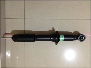

    É isso mesmo. Não existem buchas para esses amortecedores no mercado. Conversei com o mecânico da CSS e com um outro meca aqui que é toyoteiro. Esse último inclusive já tentou fabricar as buchas, mas não deu certo. Comprei o outro amortecedor dianteiro hoje. Segue foto (dianteiro esquerdo, original):
