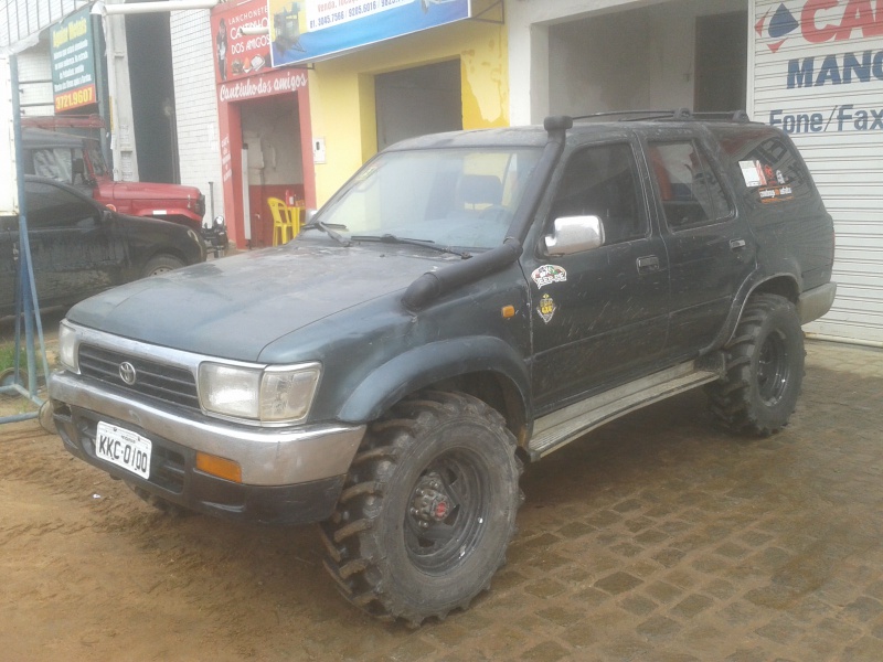

    Breve vou tentar usar as molas que falaram aqui, os meu pneus tao respando muito no paralama, acho que e porque e aro 16.
    Usuário Avatar de Cavendra
    16/04/2014
    Botucatu/SP
    125
    Citação Postado originalmente por Augusto_360 Ver Post
    ola,
    qual a medida do seu pneu? o fato de ser aro 15 ou 16 é pouco importante, ja que o que vale é o diametro final do conjunto.
    estou pensando em executar em duas etapas para por pneus maiores. primeiro erguer aa suspensao, se ainda assim nao fica legal vou arriscar bo body lift, o problema que como vou usar em trilhas, muito alto fica com o centro de gravidade ruim.
    abraço
