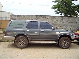

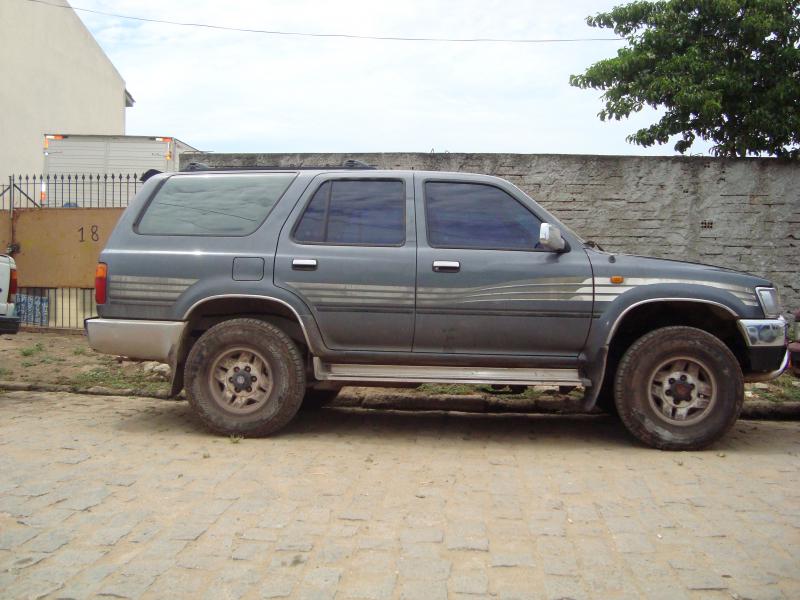

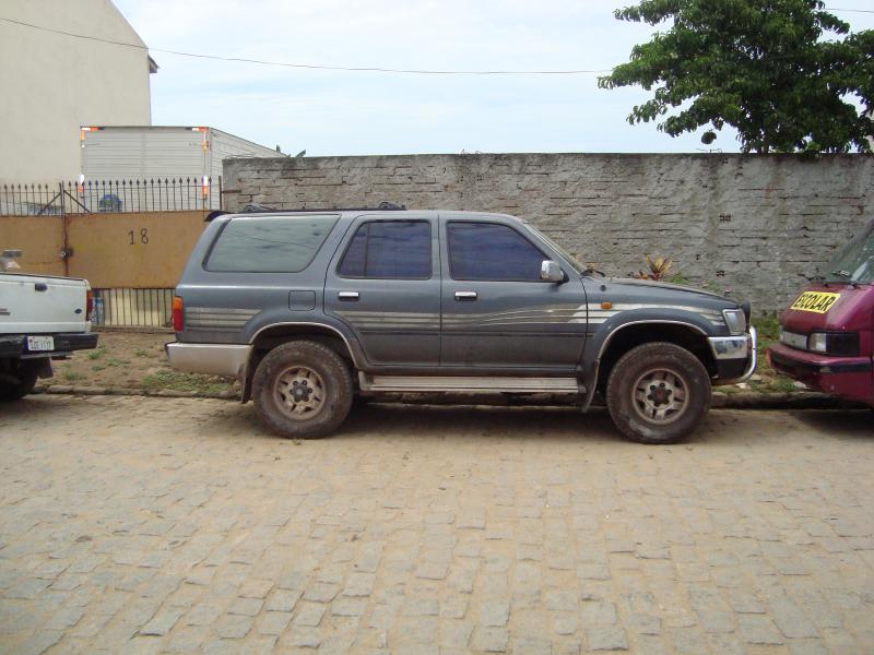

    SW4 93 com molas velhas
    Estão aí a fotos da SW4 93 com as molas cansadas
    Miniaturas de Anexos Miniaturas de Anexos Molas para SW4.-dsc00436.jpg   Molas para SW4.-dsc00438.jpg   Molas para SW4.-dsc00437.jpg
