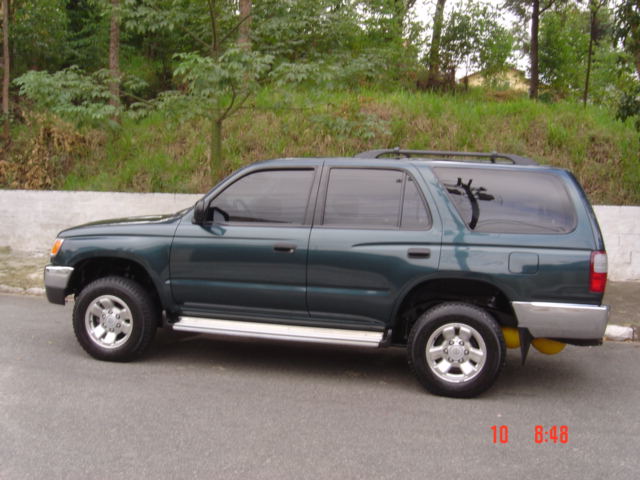

    Molas Maranto
    Coloquei GNV na minha Hilux SW4 97 2.7 e devido ao peso dos cilindros (2X10m3=100kg) as molas que já não estavam grande coisa, arriaram de uma vez. Indicaram a Maranto (www.maranto.com.br) aqui em São Paulo, que são fabricantes de molas especiais para carros nacionais e importados, blindados e GNV. Paguei R$ 350,00 o par de molas helicoidais traseiras colocadas e ficaram excelentes, pois a viatura ficou bem mais alta, estável e muito confortável. Segue uma foto para vocês terem uma idéia:
