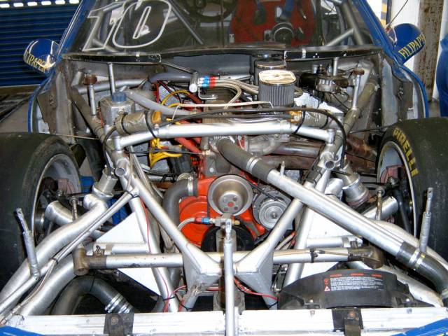

    Bill,
    Falando em barras estabilizadoras elas podem ser regulaveis, se quiser tem uma empresa que fabrica isso aqui no Brasil e posso tentar ver se consigo comprar para voce. Funciona pelo sistema de links sob a forma de facas que quando rodadas mudam a carga da barra. Uso isso inclusive com regulagem de dentro do carro.

    Essas barras sao produzidas para o Stock Car Brasileiro, nem sei se funcionariam bem em suspensão de curso longo mas a ideia e simples e pode ser usada em barras para nossos 4x4.
    Tenho fotos em casa eu posso te mandar a noite.
    Para voce imaginar pegue uma regua destas tipo escolar e tente dobra-la deitada e depois em pe. Deitada ela esta no maximo de macia e em pe ela esta no maximo de dura, no meio disto existem varias opções de carga. No Stock Car V8 existem alavancas no cockpit com 5 posições para se escolher, da ate para fazer as curvas de alta de um jeito e as de baixa de outro.

    Bill,
    de uma olhada nas fotos da barra que coloquei no forum off topic.

    Citação Postado originalmente por Sandro Tannuri
    Bill,
    Este nao aceita anexos.
    Agora aceitam
    E as fotos estão aqui, para não ficarem separadas do Tópico, muito interessante diga-se de passagem!!!
