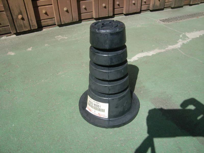

    Pessoal a minha SW97, melhorou muito com este calça que vende na propria toyota, veja a foto

    Agradeço demais pela ajuda , mas pela foto esta parecendo que este calço tem +- 10mm de espessura na aba de baixo e ísto é muito pouco pelo que ela esta arreada , precisaria de no mínimo de uns 3cm de espessura naquela aba de baixo . Eles não tem com outra altura maior ??? E qto vc pagou por este calço ????
    ABRAÇO
