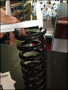

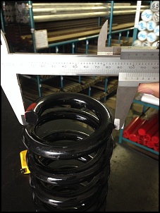

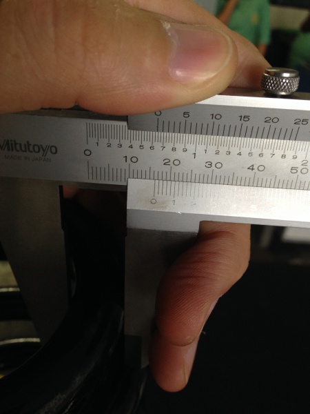

    AMIGO JORGE.DUARTE
    Eu havia colocado aqui as medidas , mas vai lá de novo ;
    MOLAS ORIGINAIS CANSADAS QUE RETIREI :
    1- Comprimento ................... 430mm
    2- Diametro externo ...............120mm
    3- Número de elos .................10
    4- Espessura do fio ...............15mm
    5- Uma extemidade retificada
    MOLAS QUE MANDEI FAZER :
    1- Comprimento .....................430mm
    2- Diametro externo ................120mm
    3- Número de elos ..................11
    4- Espessura do fio ................16mm = 5/8"
    5- Uma extremidade retificada
    Neste caso a única modificação que poderia fazer na mola pra vcs é MANDAR FAZER COM OS 10 ELOS QUE TEM NA MOLA ORIGINAL , com isto fará com que a mola fique MUITO DISCRETAMENTE MAIS FIRME do que a que eu fiz pra mim com 11 elos .
    O que acha ?

    O que chama item 5 "extremidade retificada"?
    O ideal é colocar mais peso no carro e ver se vai continuar batendo (piorar). Temos que considerar que o uso irá fazer a mola "ceder" e a tendencia é bater um pouco mais. Quando puder tire as fotos e coloca aqui.

    Citação Postado originalmente por jorge.duarte Ver Post
    Extremidade retificada é qdo a mola tem uma extremidade que fica com acabamento reto , pois eles cortam o fio do último elo pela metade ficando esta extremidade na horizontal , ou seja o último elo fica na horizontal e a outra extremidade tem o fio inteiro e com a espira aberta mantendo o mesmo passo da mola . Neste extremidade retificada eles envergam o último elo aproximando esta ponta da mola do elo abaixo deixando um espaço de 4mm e corta o fio pela metade , não sei se me fiz entender . Na outra extremidade a ponta da mola fica +-uns 4cm do elo abaixo e na extremiddade retificada a ponta da mola fica uns 4mm do elo abaixo .
    Se vc colocar a mola com a exteremidade retificada no chão , ela se mantem em pé na vertical e se colocar o outro lado a não fica em pé , ela cai . A lingua Portuguesa é uma merda para a gente explicar as coisas apenas com palavras .

    kkkk eu entendi sim. Na traseira a mola tem elos menores em baixo ou ela é toda do mesmo diametro?
    Citação Postado originalmente por guilhermeabreu Ver Post
    Eu e o LEANDROT colocamos nas nossas 93 e 2002 e usamos com 3 pessoas atras e não cedeu e nem bateu , mas o correto seria eu fazer a mesma coisa na 2008 , mas precisarei de mais tempo para isto .
    JORGE
    Esta mola da SW4 2008 é PARALELA , ou seja todos os elos são de mesmo diametro .

    Beleza vamos aguardar. Acha que devo fazer com 10 ou 11 elos?
    JORGE
    Para obter uma melhora em relação a minha eu faria com 10 elos como é a original .
