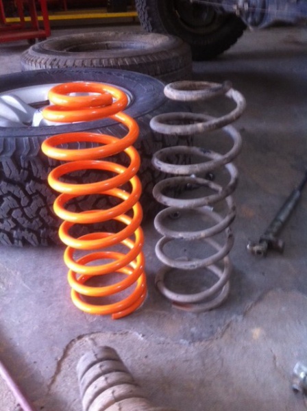

    Hoje recebi as molas novas com fio de 16,5mm para a mi nha SW4 2008 , na 2ªf devo instalá-las e no máximo na 3ªf já darei o veredicto das molas para a SW4 2005 em diante e na 4ªf já devo enviar o pedido para o INACIO e no máximo na 6ªf teremos os valores a serem depositados .
    Abraço a todos .

    Guilherme,
    Antes de mudar tira foto dessas que estão no teu carro e depois que trocar para a gente ter uma base de comparação.

    Citação Postado originalmente por jorge.duarte Ver Post
    Guilherme,
    JORGE
    Pode ficar tranquilo este já é o compromisso meu assumido com o GALEGUITO .
    E por falar nisto , vou mandar as molas do DELFIM para a sua casa pois ele estará fora do país .
