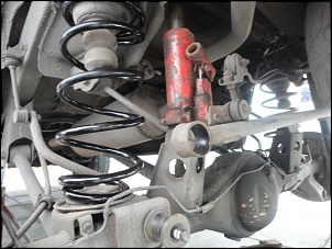

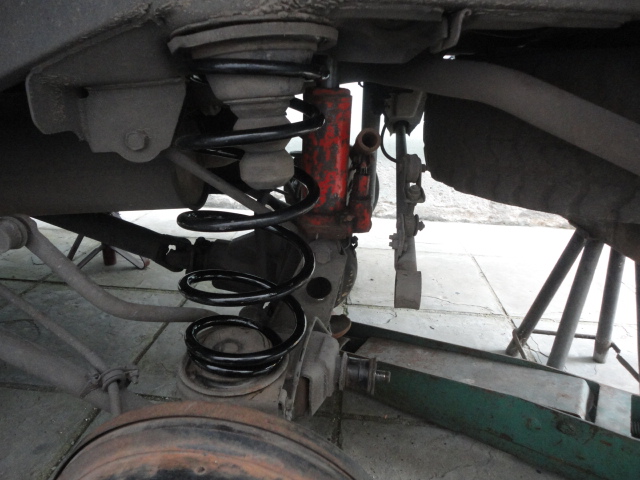

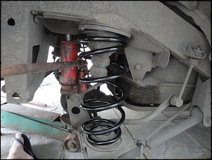

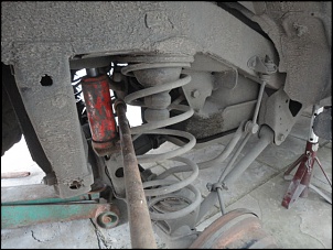

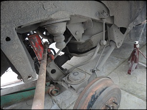

    Não medi a original, fui pela cartilha aqui do site e acreditando estar um assunto desenvolvido.
    mas...segunda é hora do desmonte. um fato curioso é que ela tem menos elos que as que vi descritas. Quem forneceu foi a MC molas e lá que atendeu e especificou foi o Sr. Clemente. EU vou dar uma ligada agora a tarde para ele e dar uma questionada sobre a espessura do fio e qual foi a lógica.
  • #747
    Usuário Avatar de Cavendra
    16/04/2014
    Botucatu/SP
    125
    mola medida, espessura original 13mm....estranho....medida em varios pontos e é isso mesmo. tem 8 voltas e um 1/4. vai entender...

    Caro CAVENDRA
    Como vc falou , vc leu o tópico inteiro e mesmo o seu carro tendo a mola com fio de 13mm e vc fazendo com 14mm vai melhorar alguma coisa , mas vai arrear a traseira com uns 6 meses de uso , posso estar errado , mas venho fazendo molas já a algum tempo e a sua SW4 mesmo sendo a gasolina , ela não deve ser tão mais leve do que a díesel , e como falei : a não ser que este fabricante use uma têmpera do aço diferente do que a MOLAS SRC .
    Mas fico na torcida para que a sua mola fique boa .
