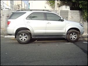

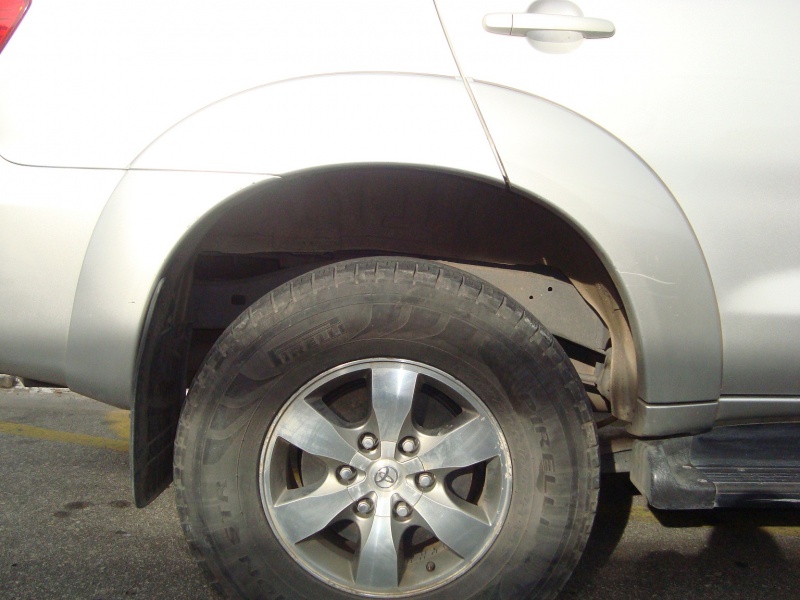

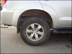

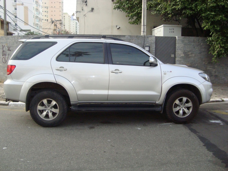

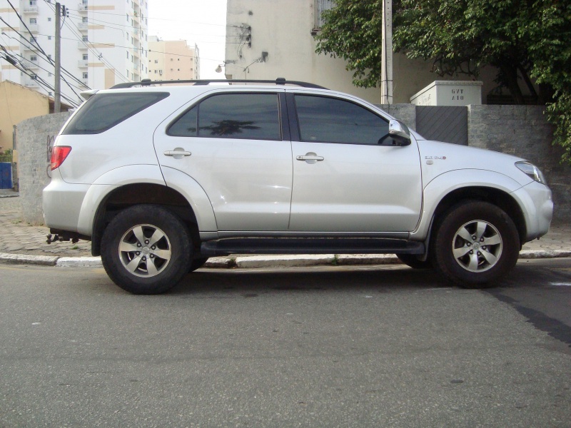

    Fotos sw4
    Vão aí finalmente as fotos da SW4 COM AS MOLAS ANTERIORES E AS ATUAIS :
    As 3 primeiras fotos são das molas atuais de fio 16,5mm fotos tiradas pela manhã e as 3 últimas são com as molas de fio 15,9mm fotos tiradas a tarde por isto a cor do carro esta diferente .
    Miniaturas de Anexos Miniaturas de Anexos Molas para SW4.-dsc00629.jpg   Molas para SW4.-dsc00630.jpg   Molas para SW4.-dsc00631.jpg   Molas para SW4.-dsc00632.jpg   Molas para SW4.-dsc00633.jpg   Molas para SW4.-dsc00634.jpg
