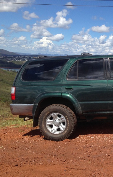

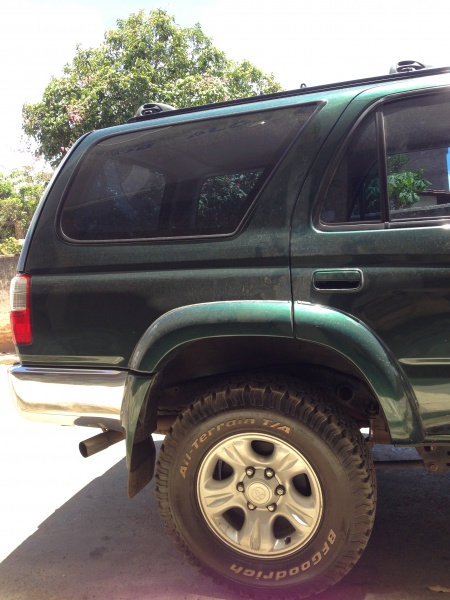

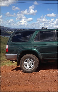

    Notícia ruim essa das molas! Bom, a idéia do Guilherme de fazer as molas com foi de 16 mm é boa. Ainda mais pra quem não liga pra conforto. Eu, após viajar para Ilhabela com a viatura cheia e com dois adultos no banco traseiro, pensei nessa hipótese.Seguem fotos do antes e depois das molas, fiz com altura de 410 mm (acho que valeu a pena com essa altura).Molas para SW4.-topo-mundo.jpg(antes)
    Molas para SW4.-pos-mola.jpg(depois)
    Espero ajudar, mesmo com essas fotos de regular qualidade.

    LEANDROT
    ATENÇÃO PESSOAL MUITA ATENÇÃO :
    As molas que fiz para as SW4 93 e 2002 foram com fio de 15mm , pois as originais eram SW4 93 fio de 14,5mm , SW4 2002 fio de 13,8mm , DAÍ ESTAS MOLAS QUE FIZ PARA AS SW4 93 E 2002 FORAM COM FIO DE 15mm .
    E a minha atual SW4 2008 tem fio original de 15mm POR ISTO FIZ AS MOLAS COM FIO DE 16MM .
    MAS PARA QUEM TEM AS SW4 DE ANOS 91 ATÉ 2003 E QUISER FAZER COM FIO DE 16MM TB PODE , MAS SABENDO QUE ELA VAI FICAR BEM MAIS DURINHA DO QUE AS ORIGINAIS E EU ATÉ SUGIRO ESTA ESPESSURA DE FIO PARA QUEM CARREGA MUITO PESO , como tem um amigo aqui que frisou que NÃO LIGA PRA CONFORTO , POIS ELE QUER FIRMESA QDO PESADAS COM 5 PESSOAS MAIS TRALHAS DE PESCARIA E PUXANDO REBOQUE .
    Não sei se me fiz entender .

    Perfeito, Guilherme
    Essas molas são com fio de 15 mm. Pra mim, que normalmente ando com o carro vazio, são excelentes. Até com três adultos no banco traseiro não arriam. Então é isso aí mesmo, é pra quem carrega muito peso (o que normalmente eu faço quando viajo com meus pais, daí pensei na hipótese das molas com fio de 16 mm...). Mas frisando: Estou muito satisfeito com essas molas. Já faz uns quatro meses que as instalei.
