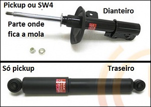

    Olá!
    Eu também tive uma SW4 japa, uma 93. Linda menina que me deu muita alegria por 6 anos e quase 200mil km rodados na minha mão.
    Se me permite, e com todo respeito ao Dr.guilherme.
    Digo a você que os amortecedores dianteiros parecem ser os mesmos. Todavia os traseiros são bem diferentes.
    Na pickup um amigo meu usou os da bandeirantes, são maiores e fortes também.
    Na Sw4 é um "pino" ou uma ponta na parte superior.

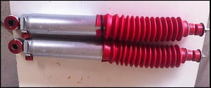

    Na Pickup é igual a parte superior e inferior do traseiros.

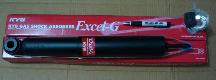

    Mas na SW4 eu mesmo quando troquei coloquei iguais e ficaram ótimos. Quando se tem uma grana extra disponível pode se colocar amortecedores Rancho reguláveis que são maravilhosos, mesmo que seja com regulagem manual através de um seletor simples.

    Fiz o correto...deitei no chão e olhei como são os amortecedores do meu carro.
    É isso mesmo Ernesto...Na SW4 japa, 93 a 95, tanto o dianteiro, como o traseiro são modelo pino/argola.
    Descobrir as medidas deles deve ser dificil.
    Vou acabar indo de originais, pois garimpar essas informações é dificil...e descobrir um outro um pouco maior deve ser outra dificuldade.
    Só uma dúvida...alguém que tenha colocado molas novas em alguma SW4 japa, saberia me dizer com qual comprimento a mola fica depois de instalada no lugar??
