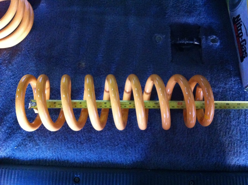

    Kit IronMan para SW4 97/98 2.7 16v
    Para contribuir com o tópico vou colocar as medidas das molas do Kit da Ironman que estou colocando.
    Molas Dianteiras:
    1- Comprimento ................................360mm
    2- Espessura do fio ...........................14mm
    3- Número de elos .............................10
    Molas Traseiras:
    1- Comprimento ................................420mm
    2- Espessura do fio ...........................13mm
    Só agora vi que precisariam de mais medições como "Diametro externo" e "Diametro interno do último elo" , na correria da semana e ansiedade em ver o kit instalado, não me atentei a todos os detalhes. Na hr do almoço passo na loja que esta fazendo o serviço, e nas molas que estiverem fora, refaço as medições.
    abraços.
