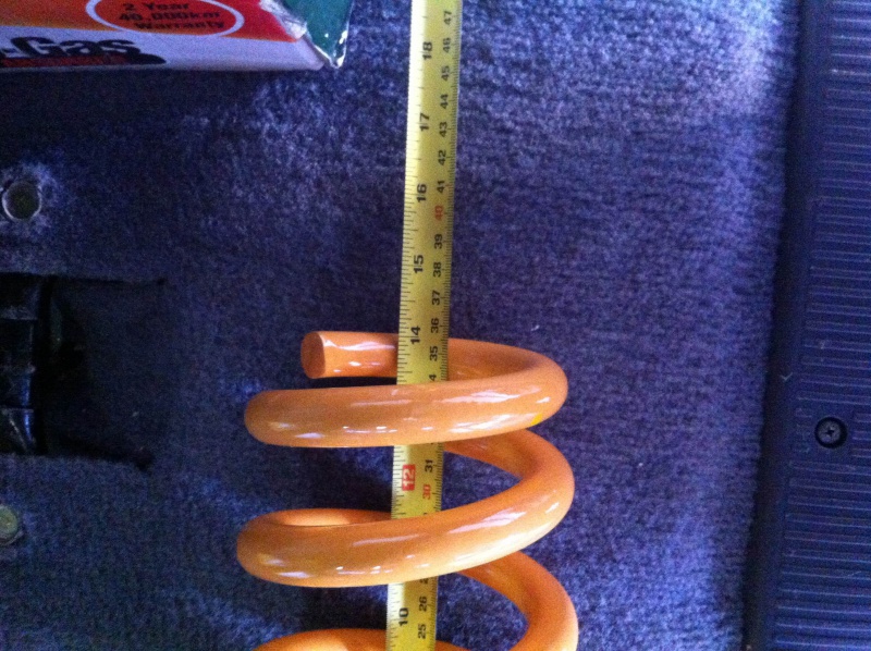

Para contribuir com o tópico vou colocar as medidas das molas do Kit da Ironman que estou colocando.
Molas Dianteiras:
1- Comprimento ................................360mm
2- Espessura do fio ...........................14mm
3- Número de elos .............................10
Anexo 466159 Anexo 466162
Molas Traseiras:
1- Comprimento ................................420mm
2- Espessura do fio ...........................13mm
Anexo 466160 Anexo 466161
Só agora vi que precisariam de mais medições como "Diametro externo" e "Diametro interno do último elo" , na correria da semana e ansiedade em ver o kit instalado, não me atentei a todos os detalhes. Na hr do almoço passo na loja que esta fazendo o serviço, e nas molas que estiverem fora, refaço as medições.
