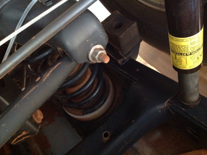

Finalmente consegui !!!
Hoje, criei coragem e fiz um teste. Posicionei o macaco o mais perto possível da mola TE e fui levantando até deixar a traseira nivelada. Foi preciso subir 57 mm para corrigir uma diferença de 25-30mm entre as laterais.
As molas traseiras, estão usando calços(foto) de 25mm e o conjunto mola-calço (TE) mede aproximadamente 245mm, e quando levantada até nivelar 300mm.
Conferi a dianteira(que também estava desnivela em 20-25mm), que ficou corrigida depois de erguida a TE.
Com as fotos e o teu olhar treinado com certeza podes precisar se as novas molas traseiras resolvem o problema, sem necessidade de trocar as dianteiras.
De qualquer forma, se as dianteiras já estiverem encomendas, fico com elas. Só quero facilitar as coisas, duas ou quatro, tanto faz.
