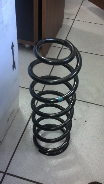

Mas como também gosto de testar, fui na recomendação da mc molas que diz que é o que está usando para levantar as sw4.
Como eu não queria manter original, não segui as recomendações do Dr. Guilherme (o que pode ter sido um erro), depois de ler 60 páginas e ainda errar.
segue a cartilha:
Veiculo sw4 V6 2001
Molas MC molas
Fio 15
diametro externo 148mm
diametro externo no elo menor 123mm
altura 440mm
total de elos (incluindo o reduzido) 7,5 elos.
Extermidade do elo maior retificada.
curiosamente similar ao da rough country
instalar as molas e os espaçadores na dianteira para saber se ficou certo ou não.
Anexo 468046
