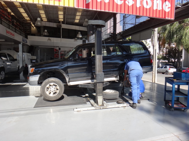

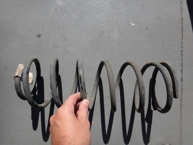

Eu demorei a ver o email-resposta e lá fui até a oficina para tirar, fotografar e medir as molas.
Mas eu tenho algumas dúvidas:
A minha é uma SW4, 1997, a gasolina com motor 2.7 4 cil. Será que esse modelo traz uma mola diferente?
eu tirei as medidas e a espessura do fio foi bem menor do que as aqui postadas, apenas 13 mm.
Seguem as medidas:
Comprimento em mm – 40,3
2- Número de elos - 8
3- Diâmetro externo da mola em mm – 14,5 mm
4- Diâmetro INTERNO do último elo em mm , caso sua mola tenha o último elo menor do que os demais – 7,4 mm
5- Espessura do fio em mm - 13 mm
Essas medidas foram feitas por mim. Segue as fotos.
