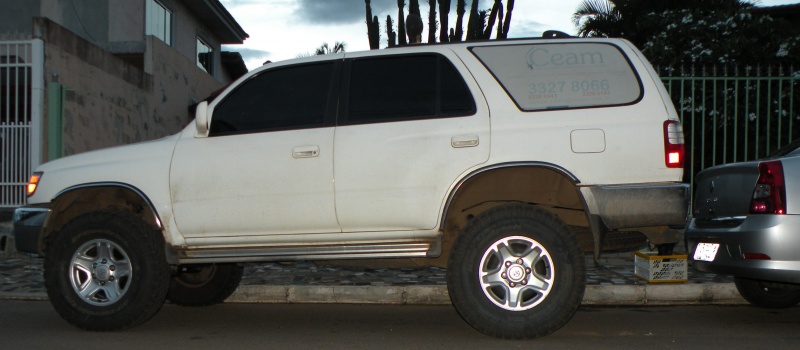

Coloquei finalmente as molas novas, e realmente ficou muito melhor, mais macio e estável. Mais uma vez obrigado.
Senhores as minhas molas foram feitas com 440mm de comprimento o que deixou o carro mais alto que o normal. Acrescentei um calço com mais 2" sobre elas e ficou mais alta ainda. Ficou macia e muito alta, tanto que esta chamando muito a atenção. Estou avaliando se fale deixa-la tão alta, porque percebi que a estabilidade foi comprometida em 15%, mesmo usando amortecedores procomp com maior percurso. Portanto por enquanto não indico a ninguém, antes de fazer mais testes e avaliar melhor, porque beleza sem segurança não vale. Aqui em Brasília esta chovendo muito por tanto esta ótimo para testar o carro. Assim que puder tiro umas fotos e publico.
Resumo:
1) molas com 440mm de comprimento = mais alto, seguro e confiável.
2) molas com 440mm de comprimento + calço de 2" = muito alto, pouco seguro e instável.
3) molas com 440mm de comprimento + calço de 1" = não sei vou testar.
