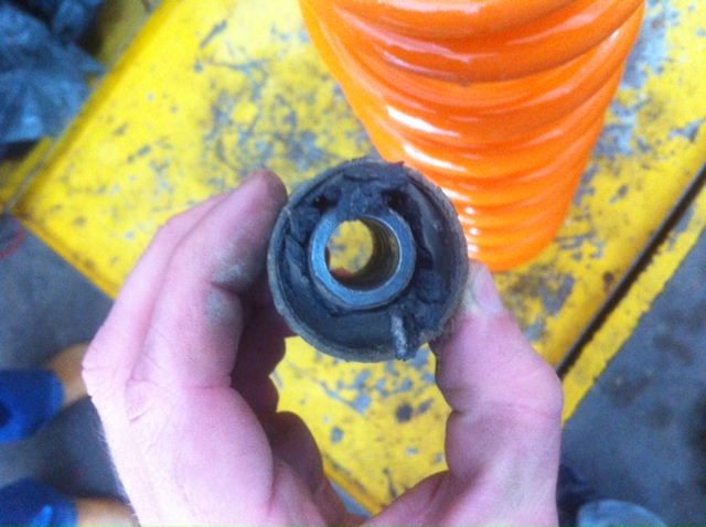

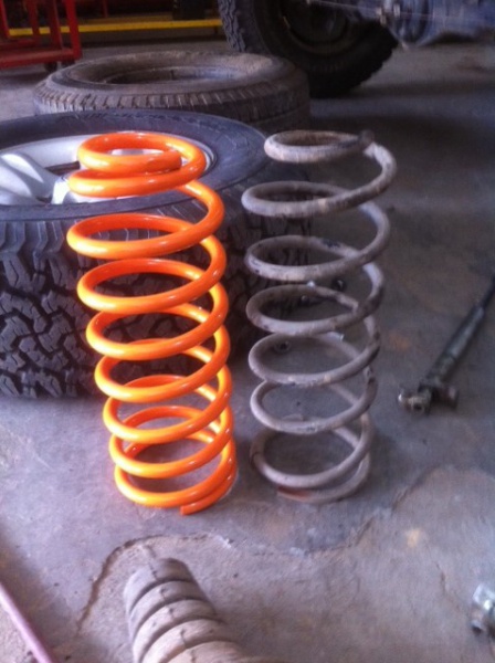

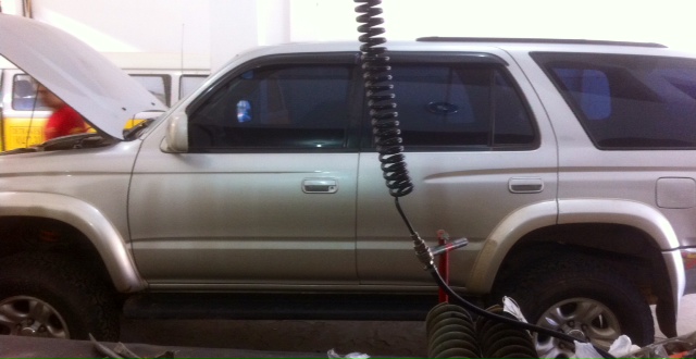

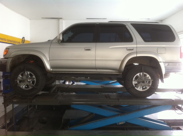

Finalmente instalei as molas novas, lembrando que comprei todas as 4. Imagem antes e depois vou ficar devendo... aproveitei e junto também instalei body lift de 1,5". Também troquei as buchas inferiores dos amortecedores, sendo uma em cada dos dianteiros e duas em cada dos traseiros, originais Toyota, claro!
As molas realmente são excelentes, o carro subiu e o comportamento continua excelente, mas em situações em que se exige mais da suspensão (testei numa estradinha de chão esburacada) a diferença é nítida: o carro fica menos "bobão" e a traseira mais firme, sem comprometer o conforto. Passei "rasgando" em dois quebra-molas, dos grandes e gordinhos, e não deu final de curso... quando a traseira termina de passar ficou parecido com um carro de rally: a traseira volta para a altura correta muito rápido, sem ficar subindo e descendo. Enfim, gostei muito, muito mesmo. Parabéns ao DR. Guilherme e todos os outros membros que colaboraram. Unidos somos mais fortes!
Antes (molas velhas): traseira esquerda 88cm
traseira direita 90cm
dianteira direita 90cm
dianteira esquerda 87cm
Molas e buchas novas: traseira esquerda 93cm
traseira direita 92,5cm
dianteira direita 95,5cm
dianteira esquerda 90,5cm
Molas + BL 1,5”: traseira esquerda 98cm
traseira direita 98,5cm
dianteira direita 99,5cm
dianteira esquerda 98,5cm

O carro ficou um monstrão com as molas novas e BL de 1,5".
Valeu Edu! As medidas são do chão até início do alargador.
