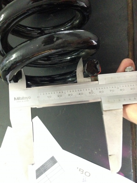

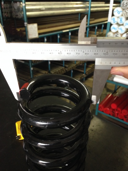

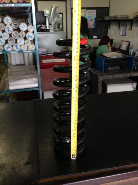

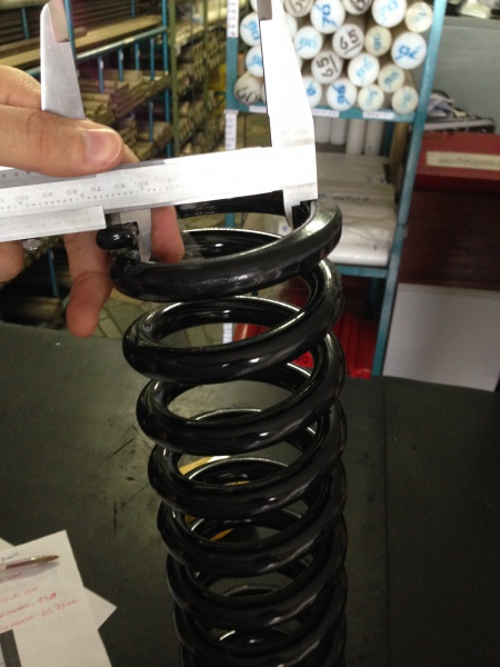

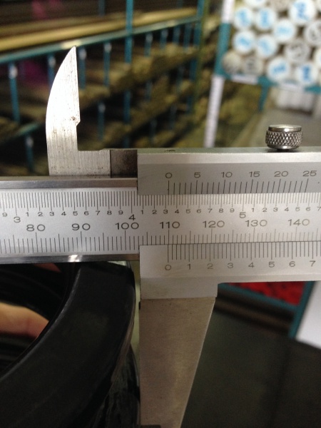

Aí vão as fotos e medidas das molas dianteiras da SW4 2006 em diante.
Anexo 477432 10 ELOS
Anexo 477430 ALTURA 350,00mm
Anexo 477433DIÂMETRO EXTERNO ELO MAIOR 110,00mm
Anexo 477434DIÂMETRO EXTERNO ELO MAIOR 110,00mm
Anexo 477435DIÂMETRO INTERNO ELO MAIOR 75,00mm
Anexo 477436DIÂMETRO EXTERNO ELO MENOR 97,00mm
Anexo 477437DIÂMETRO INTERNO ELO MENOR 65,00mm
Anexo 477438DIÂMETRO INTERNO ELO MENOR 65,00mm

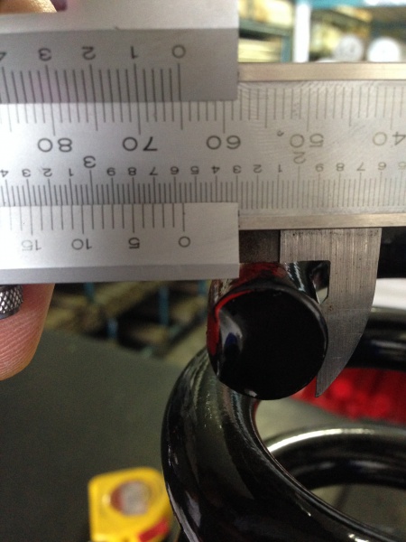

Anexo 477439FIO DE MOLA 16,00mm

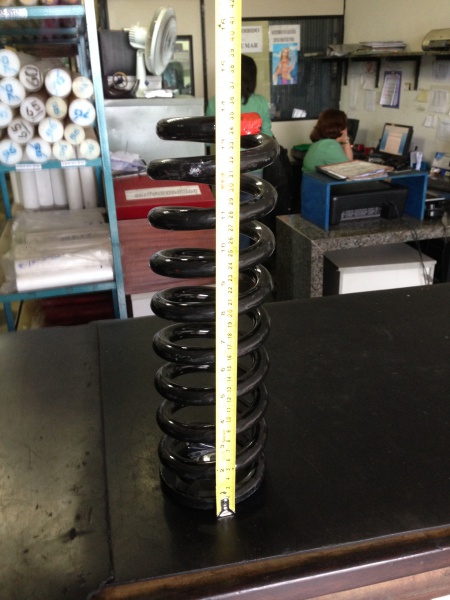

Molas traseiras:
Anexo 477440ALTURA 425,00mm
Anexo 477441ALTURA 425,00mm
Coloquei somente a informação da altura da mola traseira apenas para comparativo entre o que foi medido pelo Dr. Guilherme e uma mola nova, sem uso, sem cansaço e sem vícios.
Não coloquei as outras informações sobre as molas traseiras porque já foram feitas com maestria pelo amigo Guilherme Abreu.

Anexo 477442MOLA DIANTEIRA À ESQUERDA e MOLA TRASEIRA À DIREITA.

Lembrando que nas mediada que eu coloquei , no comprimento fi de 430mm foi a medida que tinha na minha 2008 , o número de elos eu aumentei 01 elo porque eu engrossei o fio e que para não ficasse muito dura usei deste artifício de aumentar um elo a mais , qto ao último elo ser um pouco menor na mola da 2008 não era assim tinham todos os elos com memso diâmetro , agora terei que adicionar este modelo na minha tabela com este último elo menor e se vc observaram ela tem um lado fechadodo e retificado ( o lado maior que fica para cima ) e outro ( o menor que fica para baixo ) aberto ( ou seja não fechado e nem retificado )
Dr. Guilherme, foi tanta empolgação com as molas que esqueci do detalhe das extremidades.
Reiterando o amigo, sem ressalvas:
Extremidade RETIFICADA E FECHADA NO ELO MAIOR DE AMBAS AS MOLAS (DIANTEIRAS E TRASEIRAS)
Extremidade com ELO ABERTO NO ELO MENOR DE AMBAS AS MOLAS (DIANTEIRAS E TRASEIRAS)
