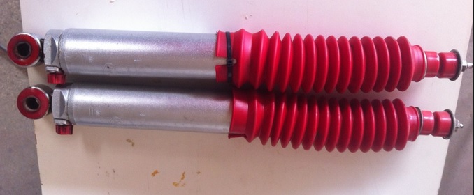

CARO MURILO
O RACETRONIX vc compra na :
www.deltapecas.com.br
