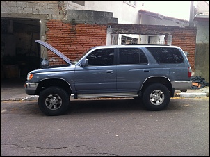

    Molas para SW4.-img_20161010_055035.jpg a minha é 95 nunca troquei molas só coloquei uns calços na traseira com amortecedores maiores e mas estaveis pra ela ficar melhor de estabilidade e mas nada fora os calços de carroceria
